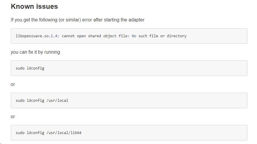

            das hab ich jetzt auch probiert ist alles aktuell
            ioBroker zwave Adaptert
            lg Rudi
            Node 22.23.0
            Nodejs 22.23.0
            npm 10.9.8
            js-controller 7.2.2
            • MyzerATM Offline
              MyzerATM Offline
              MyzerAT
              dann hab ich noch diese drei Befehe im Terminal des ioBrokers ausgeführt
              und es hat geklappt :-) :-) :-) :-) :-) :-)
