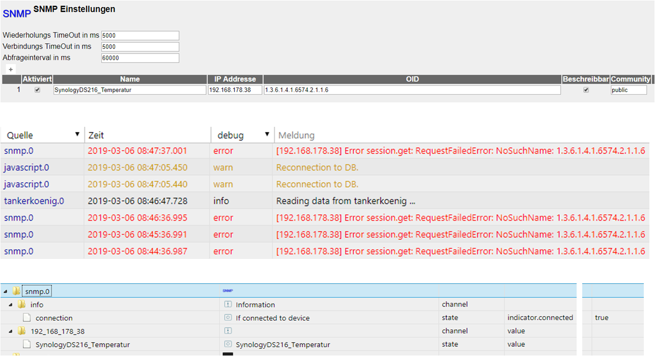

    Liebe ioBroker Freaks,
    je mehr man sich mit ioBroker beschäftigt, desto tiefer gräbt man ;-)
    Ich möchte Daten von meiner Synology DS216 abfragen und habe das mal anhand der Temperatur versucht. Leider bekomme ich keine Daten, dafür aber Fehler im Log. Ich deute das so, dass unter der angegebenen OID nichts gefunden wird! Allerdings habe ich im Synology MIB Guide nachgeschaut und die OID stimmt.
    Auf der DS216 sind SNMP 1 und 2 aktiviert und eine Community namens "public" vorhanden. Die DS216 arbeitet einwandfrei und der Status im WebUI ist o.k.
    Auf dem Bild seht Ihr ein paar weitere Infos zu den Einstellungen/Meldungen in ioBroker.
    Hat vielleicht einer von Euch eine Idee woran es liegen könnte?

          @SmartHomie
          Mit Ping erreichbar?
          OID wirklich Richtig?
          Was zeigt MIB an?

            Mit Ping ist die DS216 erreichbar.
            Problem war dann doch die OID. Ich habe mir mal einen MIB Reader installiert und konnte so die relevanten OIDs finden.
            Der Synology MIB Guide ist wahrlich kein gutes Beispiel in puncto Klarheit.
            Na ja, Hauptsache Problem gelöst.
