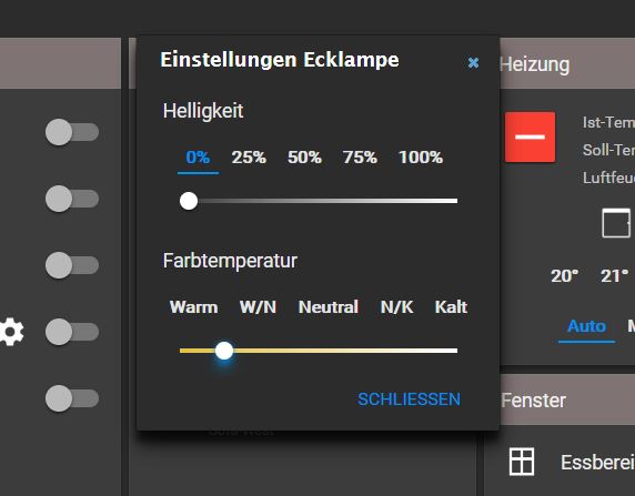

        Hi, wenn du unbedingt funktionierende Slider haben möchtes dann schau dir doch mal das
        Material Design von Uhula an. Damit geht das was du möchtes. Hier ein Beispiel von mir.
