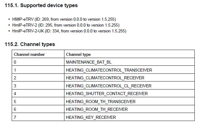

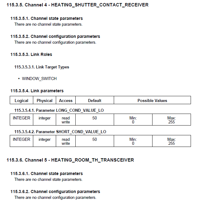

            In der Device Dokumentation (link) sehe ich, dass mehr Kanäle gefüllt sein sollten mit Parameter:
            • Übersicht der Kanäle
            • Hier z.B. Kanal 4 mit Parametern befüllt
            Außerdem sehe ich nicht alle Parameter für z.B. Kanal 2.
            Kann es sein, dass der Entwickler dieses Adapters, diese Parameter für zu unwichtig empfindet und diese deshalb nicht implementiert?
            Liebe Grüße
            z

              HomoranH Offline
              HomoranH Offline
              @zombiee77 sagte in Warum sehe ich nur zwei Kanäle für das Heizungsthermostat?:
              Nein das kann es definitiv nicht sein - wie kommst du auf so eine abstruse Idee?
              Es kann aber sein, dass HM diese gar nicht überträgt, da es nur Kanäle für Direktverknüpfungen sind, wenn ich es richtig sehe.

              • apollon77A Offline
                apollon77A Offline
                apollon77
                Korrekt wie mehrfach geschrieben. Nur wenn Diese Geräte eine Direktverknüpfung uf diesen Kanälen haben werden auch Objekte angelegt. Ich denke die hatten Sie nicht, oder hast Du dort Direktverknüpfungen? Falls ja, wäre es ggf ein Bug.
                Z 1 Antwort Letzte Antwort
                • foxriver76F Offline
                  foxriver76F Offline
                  foxriver76
                  schrieb am zuletzt editiert von foxriver76
                  @zombiee77 Es werden alle Parameter übertragen außer der MASTER Paramset, da dieser sehr umfangreich ist und wir diesen pollen müssten, während die 'wichtigen Parameter' bei Änderung automatisch von der CCU zu uns gepusht werden. Mittels der sendTo Methode, kannst du jedoch auch über den Adapter die MASTER Parameter abfragen und somit z. B. deine Heizwochenprogramme aus dem ioBroker abfragen und bearbeiten. Hierzu gibt es bereits Beispiele im Forum und in der README von hm-rpc gibt es auch ein, zwei Beispiele.
