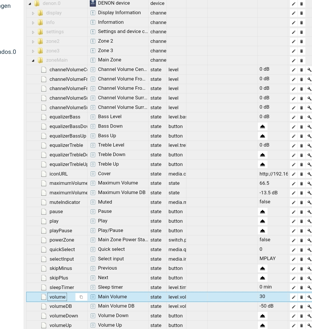

        dslraserD Offline
        dslraserD Offline
        dslraser
        @Germs
        Im Denon Adapter geht doch genau das was Du willst.
        Der State dazu ist angeklickt(blau markiert)
        Einfach ein kleines Blockly mit steuere auf xy z.B. 30)
