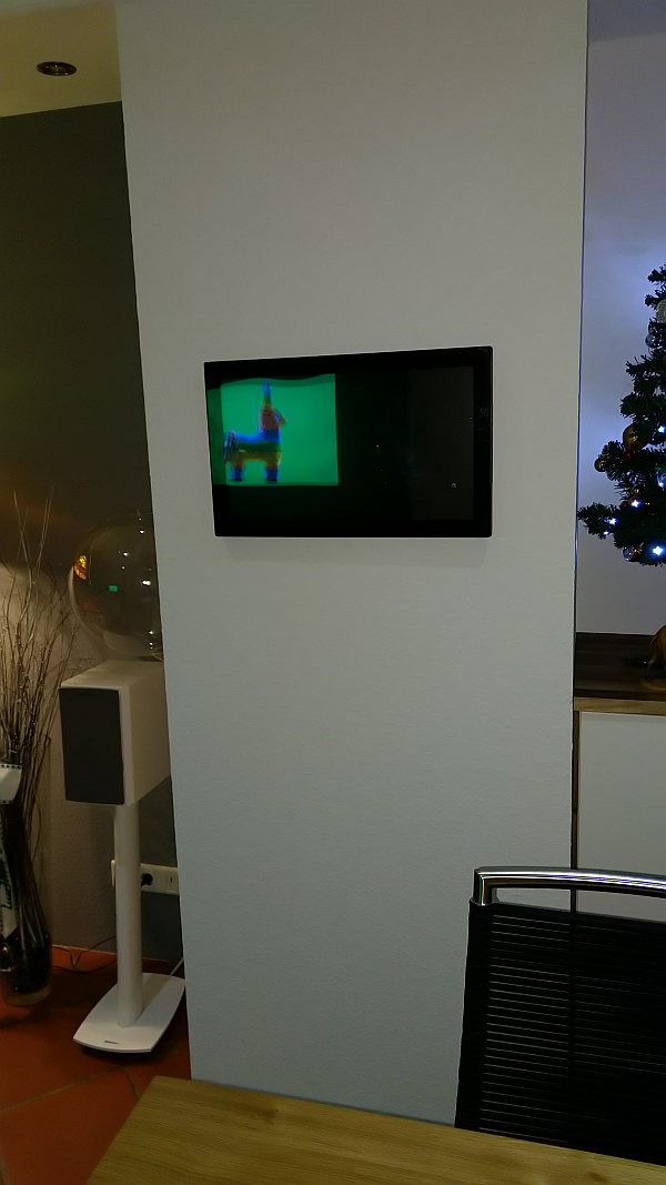

                          Habe mir - nach meinem ersten erfolglosen Versuch mit einer Wandhalterung für 10 Euro - ein originales Samsung-Cover für das GalaxyTab3 gekauft und wie beschrieben den Deckel abgeschnitten.
                          Drei Löcher reingebohrt und an die Wand gedängelt - perfekt! Gibt hier denke ich nichts besseres…

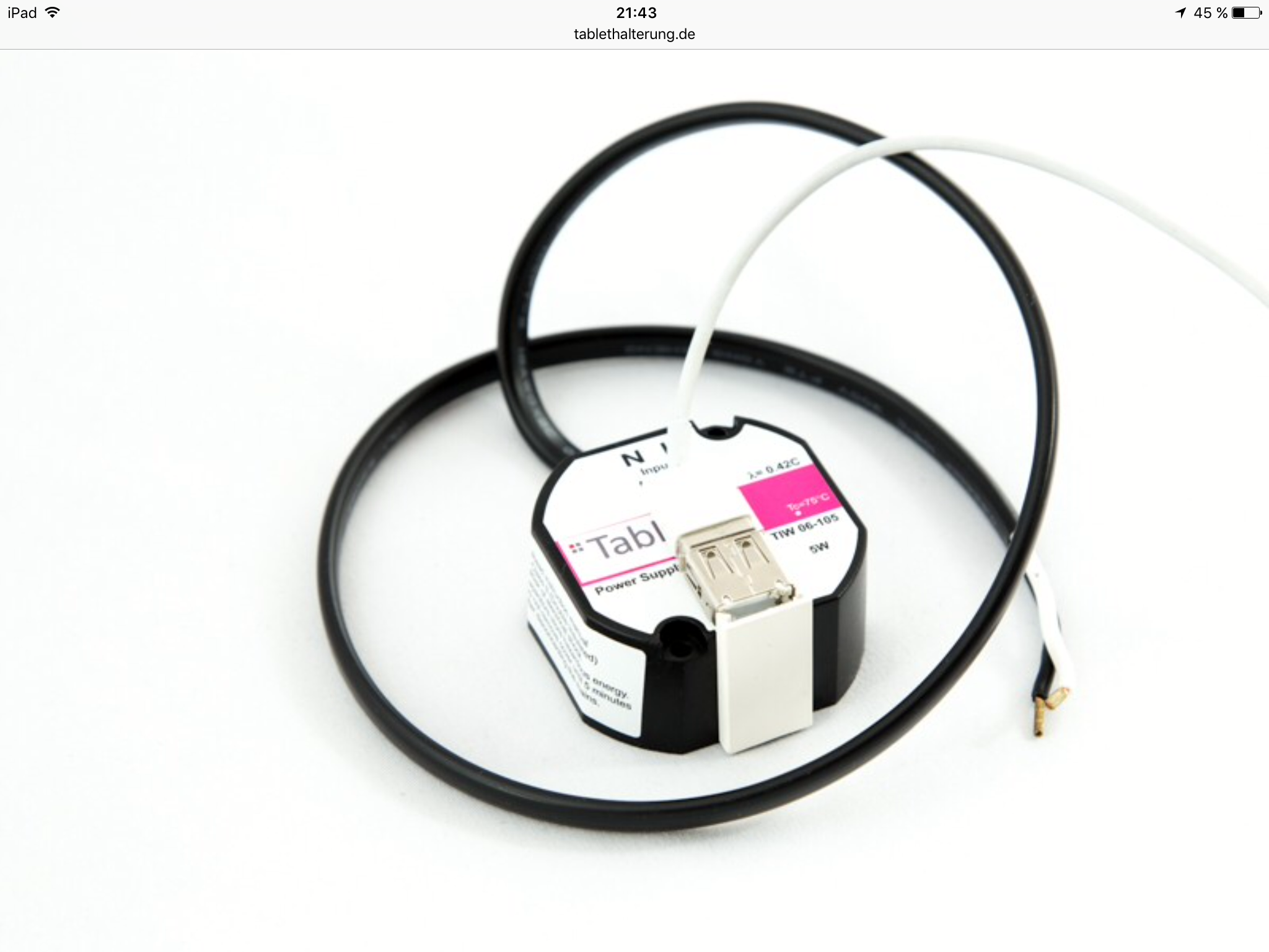

                                        kann mir bitte einer verraten wie ihr das mit der Stromversorgung gelöst habt. Ich besitze ein IPad 3 und starte darüber den VIS viewer. Wandhalter habe ich, nur weiß ich nicht wie ich das mit dem Strom mache.
                                        Ich habe im Internet folgendes gefunden (siehe Foto)
                                        Was haltet ihr davon?
                                        Sonos, Intel Nuc, Iobroker Pro, Proxmox, IPad Air (Wand), Vis, Xiaomi, Devolo, Bose, Philips Hue, Instar, Synology
                                        • kmxakK Offline
                                          kmxakK Offline
                                          kmxak
                                          ich benutze das originale ladegerät hinter dem einbaurahmen :lol:
