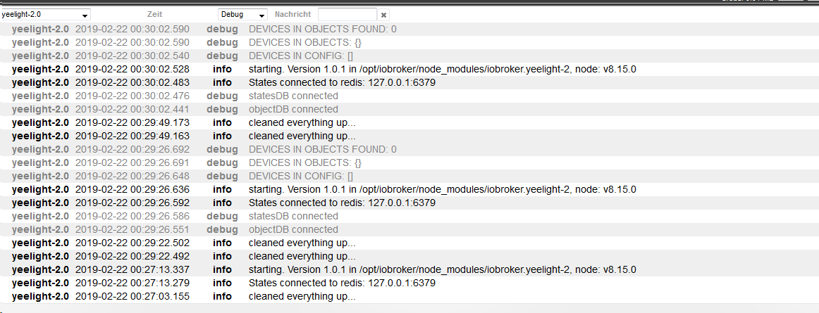

          @ilovegym yeelight 2 das aktuellste...
          mehr nicht..
            mehr nicht..

            @Max-lex Stelle den Adapter bitte mal auf debug ( Instanzen, Expertenansicht, Logstufe -> anstatt info auf debug )
            und poste dann nochmal das, was im log steht, sollte auf jeden Fall ausführlicher sein. Hier mal ein Beispiel, wie das bei mir dann aussieht:
