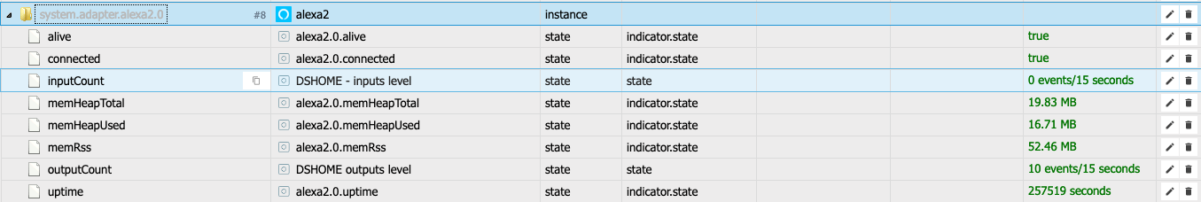

      Du kannst bei den Objekten (system adapter) prüfen ob der Adapter online ist. Das in ein kleines Blockly.
      (ich kanns nicht schicken, bin gerade unterwegs)
      Experteneinstellung....
      oder da...(weiß ich gerade nicht mehr aus dem Kopf)
