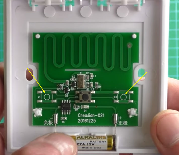

    habe einen Wandschalter CreaJian x21 würde den gerne in den iobroker einbinden, hat jemand eine Lösung oder Erfahrung mit dem Wandschalter.
    Vieleicht gibt es eine möglichkeit den in zigbee einzubinden.

        Nach kurzer Google Recherche, würde ich sagen die funken auf 433 MHz...
        Habe die aber selber nicht. Wenn das so sein sollte, schau mal ob die die Signale mit einem 433MHz Empfänger dekodieren kannst. Dann kann man die bestimmt in ioBroker einbauen...
        https://forum.iobroker.net/topic/3909/433-mhz-baumarkt-steckdosen-schalten-kleines-beispiel oder so...

            der funktioniert mit der Sonoff RF Bridge.
            Ich habe 4 RF Bride (je 1x pro stockwerk) verteilt.

              hast du den Schalter auch mit eingebunden, in die Sonoff RF Bridge.
              Ist deine Sonoff RF Bridge mit Tasmota geflasht.

                Ich habe im Haus ca. 20 dieser Taster.
                Ja auf der RF Bidge habe ich Tasmota drauf.
