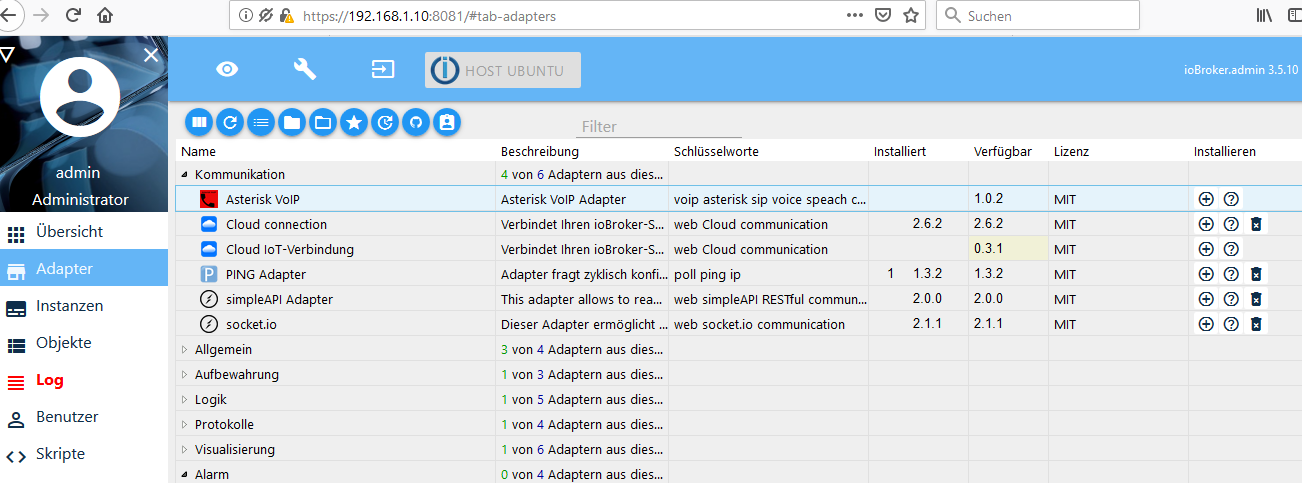

    Tag für Tag komme ich als Änfänger ein Stück weiter.
    Nun habe ich auch die Antwort auf viele meiner Probleme im HQWidget gefunden.
    Folglich bin ich in die Adapterübersicht gegangen und habe dieses widget installiert.
    Ich bekam dann allerdings die Antwort, dass das Widget von Ubuntu nicht installiert werden kann. Danach mit der Installation des widgets von github gestartet. Damit war ich erfolgreich. Die Ernüchterung kam umgehend Von dem widget ist weit und breit nichts zu sehen. Weder bei den Instanzen, wo ich es erhofft hatte, noch bei VIS wird es aufgeführt.
    Das gleiche Spiel bei dem Shellyadapter.
    Vermuitlich mache ich was falsch, aber was?
    Dann noch eine Frage zu den Adaptern. In der Übersicht steht hinter jedem Adapter, dass sie installiert sind. Eigentlich müsste ich dann doch auf alle zugreifen können.
    Habe ich da einen Denkfehler?

      Wenn du den Adapter direkt von github installiert hast musst du noch manuell eine Instanz erzeugen.
      Das geht in der Adapter Übersicht wenn du auf das + Klickst, gleich wie beim normalen installieren.
      @luettis sagte in Adapterfrage:
      Wie meinst du Zugreifen? Oder worauf genau willst du zugreifen?
