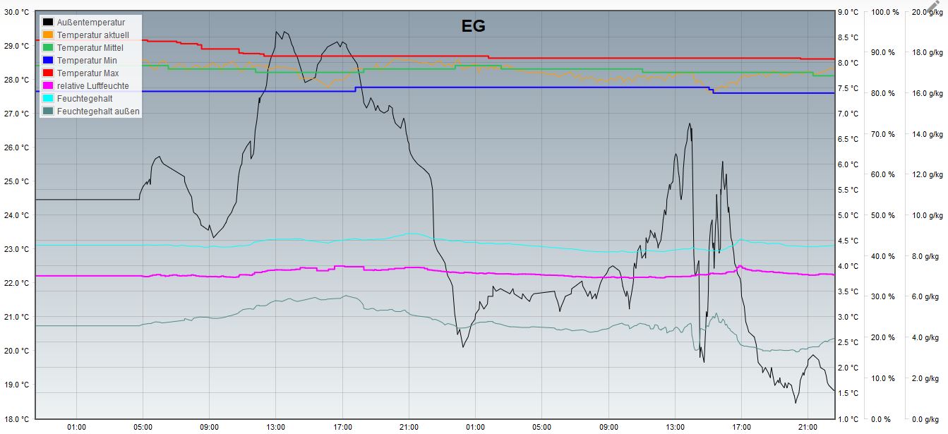

    Hallo Zusammen,
    komme mit dem neuen Forum noch nicht so klar mit dem neuen Forum und mit der Suche hier. Ich habe folgendes Problem:

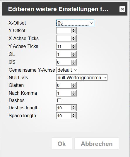

    Ich lasse mir ein Diagramm mit in Summe 8 unterschiedlichen Grafen, die wiederum auf 4 y-Achsen dargestellt werden, erzeugen. Die Zwischenschritte der y-Achsen sollen aber gleich sein, so dass alle Achsen auf die selbe Gitterlinie verweisen - wisst ihr was ich meine? Ich bekomme es nicht hin.
    in der angehangenen Grafik sollen quasi die Werte Temperatur, Temp min, Temp max und Temp mittel auf die linke Achse, die Werte Außentemperatur auf die Temp-Achse rechts, die rel-Luftfeuchte ebenfalls auf die rechte Achse und die beiden Fechtegehalt Werte auf die 3. rechte Achse
    was muss ich genau in den Zahnrädern einstellen?

      @mguenther würde sagen es wird nur gehen wenn Du bei den Schritten indentisch viele Unterteilungsmöglichkeiten hast.
      Also bei dem Graden rechts von 2-12° gehen. (1-11° geht genauso) und links schauen dass man zB von 15-35° geht.
      Würde übrigens die Funktion links bzw. rechts farbig verwenden

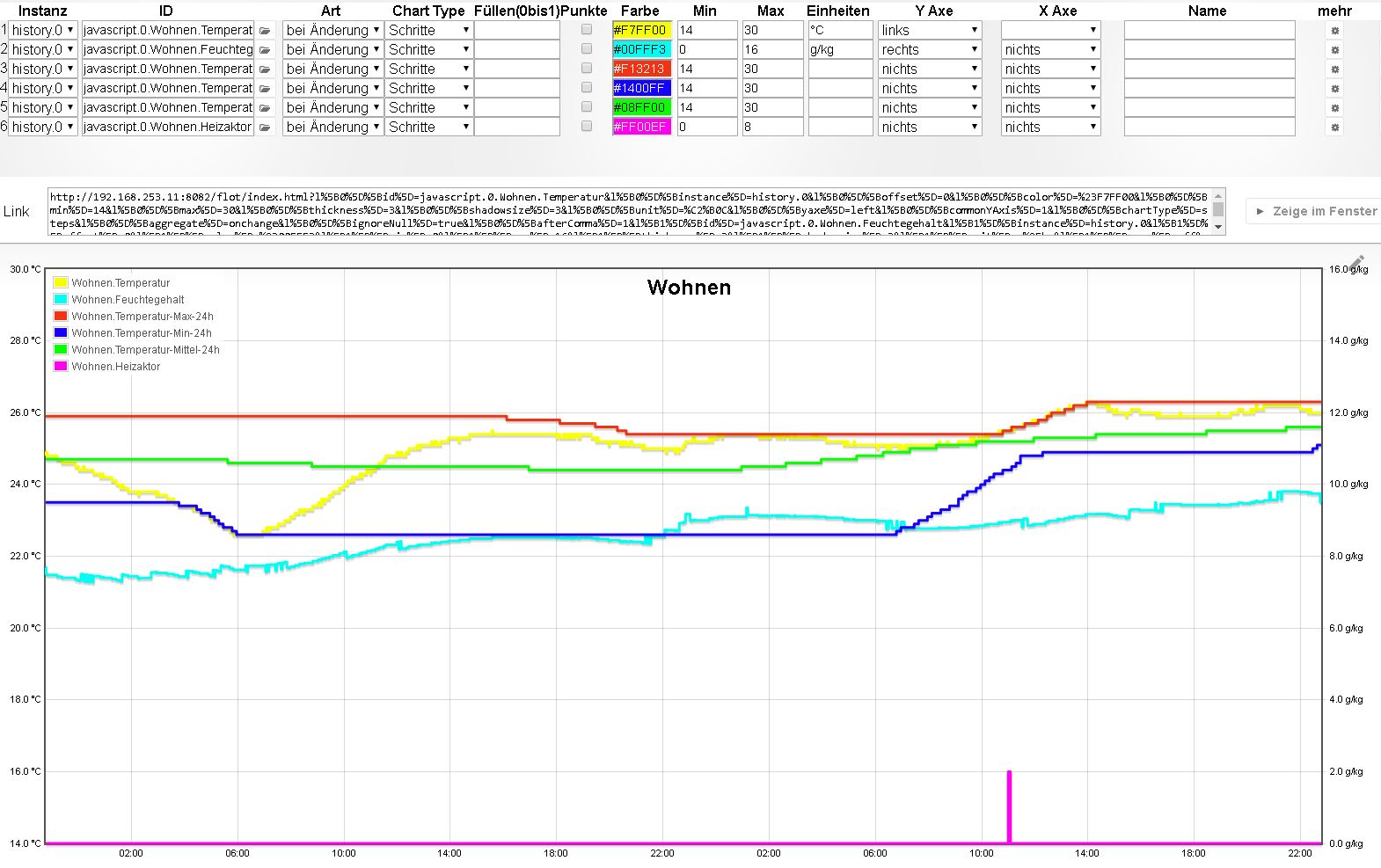

        zu den Einstellungen - ich wollte eigentlich einen Wertebereich automatisch haben. Ich dachte, man könnte das irgendwie vorgeben mit Einstellungen bei "Y-Achse-Ticks". Aber das klappt leider nicht - gibts da noch nen Trick? Das sind meine Einstellungen im Detail unter dem Zahnrädchen rechts:
        und das ist das Ergebnis:
        habe keine Idee mehr... :(

            @mguenther said in Flot Achseinstellung:
            Das muss man mit den Min- und Maxwerten machen: gleiche Anzahl Einheiten Max - Min oder ganzzahliges Vielfaches davon. Beispiel

              @paul53 said in Flot Achseinstellung:
              So habe ich das auch.
              Aber bei Vielfachen kann es später in der Darstellung in bis zu einer anderen Darstellung der Hilfslinien kommen, wenn die Bildgröße anders ist.
              Da hilft nur Try and error

                  @mguenther sagte in Flot Achseinstellung:
                  ich muss meine Darstellungen ändern und etwas anderes ausdenken.
                  Vorschlag:
                  • Innentemperaturen: 14 - 30 °C (Mitte: 22 °C)
                  • Rel. Luftfeuchte: 10 - 90 % (Mitte 50 %)
                  • Abs. Luftfeuchte: 0 - 16 g/kg (Mitte: 8 g/kg)
                  • Aussentemperatur: -4 - 12 °C (anpassen, wenn es wärmer wird)
                  Die Werte in der Mitte entsprechen dem optimalen Luftzustand (Komfort) für Räume.

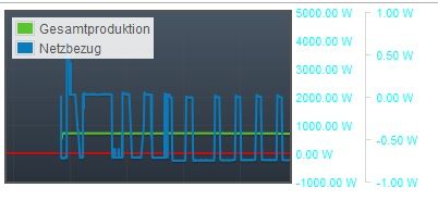

                      Hallo, ich hoffe es gibt euch noch :-)
                      Habe noch Probleme mit der Y-Achse. Eigentlich will ich nur eine die sich automatisch anpasst. Wie bekommen ich die eine weg???
                      vielen Dank
                      Andreas
                      • A andreas.kerzel
                        vielen Dank
                        Andreas
                        HomoranH Offline
                        HomoranH Offline
                        @andreas-kerzel sagte in Flot Achseinstellung:
                        Ääähm,
                        da sind zweisehr unterschgiedliche Bereiche in deinen Datenpunkten.
                        Willst du beide auf die selbe Y-Achse projizieren (dann ist das Gerät mit 1WQ aber fast nicht mehr vom Grundrauschenzu unterscheiden) oder willst du nur die Achsenbeschriftung weghaben.
                        Beides geht unter "Eingangsdaten" über das Zahnrad ganz rechts
                        • A Offline
                          A Offline
                          andreas.kerzel
                          eigentlich sind die Datenpunkte gar nicht so unterschiedlich. Der grüne lag bei ca. 600Watt und der andere pendelte zwischen -100 und 2000Watt. Die zweite bzw. rechte y-Achsenbeschriftung ist totaler quatsch. Die soll einfach weg. Hab schon mit dem Zahnrad rumprobiert. Gemeinsame Achsen und so - aber irgendwie ergibt das keinen Sinn für mich. Die zweite Beschriftung soll einfach weg.
                          Danke dir
                          • A andreas.kerzel
                            Danke dir
                            HomoranH Offline
                            HomoranH Offline
                            Dann unter Eingangsdaten bei dem Datenpunkt unter y-Axe einfach "nichts" auswählen
                            • A Offline
                              A Offline
                              andreas.kerzel
                              ich werd blöd, danke. Weg ist das Ding. Manchmal sieht man den Wald vor lauter Bäumen nicht.
