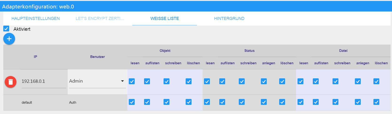

      Man benutzt dafür IP White LIst, indem man IP vom Tablet da einträgt

        Diese „IP white list“ steht in der Konfiguration des web-Adapters im dritten Reiter und nennt sich „weisse Liste“.

            Danke erst einmal für die Antworten.
            Leider klappt das nicht. Ich habe dem Tablet eine feste IP gegeben und diese in die weiße Liste eingetragen.
            Leider wird immernoch nach dem Benutzer und Passwort gefragt? Habe auch alle Kästchen angeklickt wie auf deinem Bild.

              Habe nun einen neuen Webadapter angelegt.
              Dieser wurde mit AUTH geschützt und in der Weißen Liste wurde die IP Eingetragen.
              Leider wird immer wieder der LOGIN verlangt wenn AUTH aktiv ist. Ohne (und nur weiße Liste) kommt jeder wieder ins VIS dem nicht ein Spezieller Nutzer (z.B. Ohne Rechte) via IP zugeoordnet wurde.
