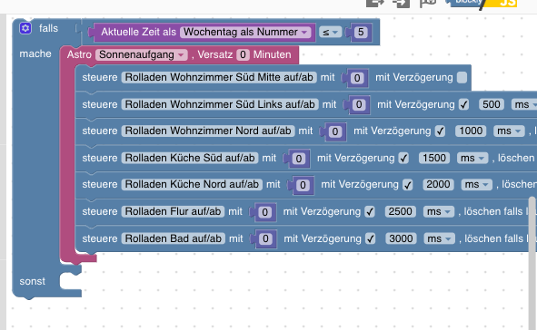

    habe das Script mehrfach umgestellt aber scheinbar reicht Wochentag <= 5 nicht um nur unter der Woche zu funktionieren.
    Was genau ist eine sinnvolle Bedingung um Wochentag von Wochenende zu unterscheiden?

      der Astro-Trigger muss ganz nach außen, dann die „falls“-Abfrage mit dem Wochentag als Bedingung, dann die Steuerbefehle.
      Dann sollte es laufen.

        HI, nur für Verständnis, warum funkt es in der Reihenfolge nicht. Auch als Java Script sieht es für mich schlüssig aus und verstehe nicht warum er die Bedingung überhaupt aufruft wenn Wochentag 6,7 aka Samstag Sonntag ist….
