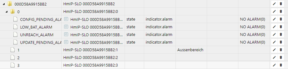

    bisher bin ich immer fündig geworden in diesem Forum oder an anderen Stellen im Internet. Jetzt hänge ich an einem Problem mit den Daten des HMIP Lichtsensors (HMIP SLO).
    Meine Homematic läuft zuverlässig auf einem PI 3.
    Mein iobroker läuft auf einem anderen PI 3.
    Die beiden Systeme kommunizieren anständig miteinander. Ich habe diverse Rolladenaktoren, Fensterkontakte etc. von ELV. Alle funktionieren, wie geplant, bis auf den Lichtsensor.
    Ich habe in der Homematic WebUI die richtige Lichtstärke in der Anzeige, aber im IOBroker kommt nur das an:
    Die Homematic zeigt
    Was habe ich schon versucht:
    • Logfiles auswerten -> Kein erkennbarer Eintrag zu Warnings oder Error diesbezüglich
    • Verschieden Reihenfolgen des Startes der ioBroker Adapter
    • Reboot der beiden PIs
    • Factory Reset des HMIPSLO
    Hat mir vielleicht jemand einen Tipp?

            kurz: mein Lichtsensor zeigt in der (Raspberry)Homematic den richtigen Lichtwert. Der wird dort auch ordentlich aktualisiert.
            Im ioBroker wird nur der Hauptknoten des Sensors und der Unterknoten 0 korrekt angezeigt. Knoten 1,2 und 3 sind weiße Quadrate ohne Werte.

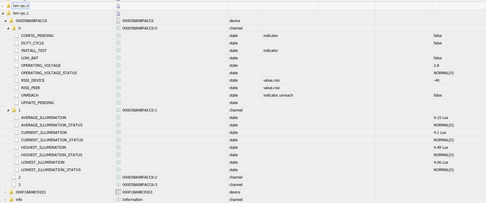

                        Habe gerade einen Fensterkontakt erfolgreich in der Homematic angelernt. Hier ist jetzt das gleiche im iOBroker. Beim Fensterkontakt wird im iobroker "nur" Knoten 0 angezeigt. Knoten 1-3 sind "leer".
                        Scheint mir ein Problem an der Homematic zu sein. Jemand eine Idee?
                        hm-rpc.0 - 4 (CUX, Wirred...) deinstalliert -> hm-rega.0 und NUR eine Instanz mit dem hm-rpc.0 für homematic-ip installiert. Instanz mit "reinitalisiert" gestart. Aktuell sind alle Objekte weg.
                        in der hm-rega.0 die Instanz für HM-IP aktiviert und hmrpzinstanz ausgewählt und alle anderen deaktiviert.
                        Nach einiger Zeit erscheinen alle Objekte aus der Homematic wieder im ioBroker, aber alle ohne Daten in Kanal 1-4

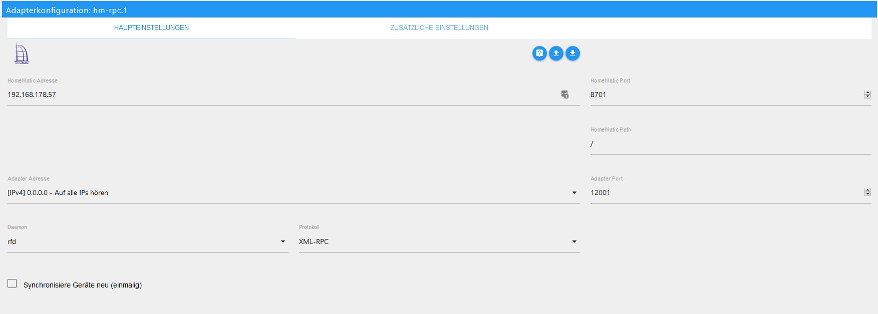

                            Nach einigem Deinstallieren und installieren inkl. Discovery Instanz funktioniert es wieder!
                            Der PORT am hm-rpc.2 war verstellt. Mit folgender Einstellung funktioniert es…
                            Danke für Eure Bemühungen

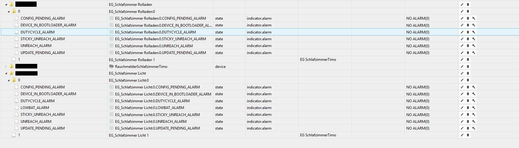

                              habe gestern zwei neue HomeMatic Geräte in Betrieb genommen. Einen Rolladenschalter EG_Schlafzimmer Rolladen (HM-LC-Bl1PBU-FM) und einen Lichtschalter EG_Schlafzimmer Licht (HM-LC-Sw1PBU-FM).
                              Unter Objekte wird jedoch nur der Ordner 0 angelegt, welcher aber auch nicht vollständig ist. Ordner 1 wird nicht angelegt.
                              Aktuell
                              hm-rega : 2.1.8
                              hm-rpc: 1.9.2
                              Habe auch schon die aktuellste von github versucht jedoch ohne Erfolg.
                              iobroker-admin 3.6.0
                              RaspberryMatic 3.41.11.20190126
                              NPM 6.4.1
                              Node.js v8.15.0
                              Synchronisiere Geräte neu (einmalig) hab ich auch schon getestet, genauso wie beide System rebootet.
                              Jemand eine Idee?

                                  @FuLLHDvs480p wie kommst du auf den Port, das ist doch der CuxD Port und du möchtest eine rfd Instanz betreiben. Port 2001 ist hierfür korrekt. Bzw mit auth 42001
