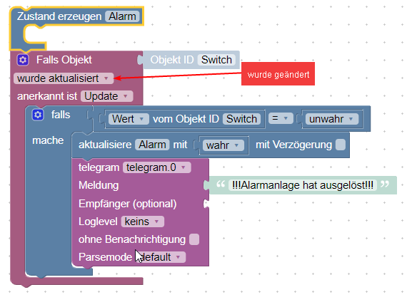

    Habe das Problem das wenn ich mir eine Nachricht zusenden lasse diese oft bis zu 10 mal kommt.
    Es ist auch nur eine Instanz aktiviert es gibt auch nur ein einziges Script das den Befehl ausführt.
    Vlt. hat ja jemand eine Idee.
    mfg Daniel

        Zeig mal den JavaScript-Code der aus dem Blockly generiert wird.

            Im Blockly Trigger solltest du von "wurde aktualisiert" auf "wurde geändert" umstellen. Ersteres löst immer dann aus wenn irgendwas auf den Datenpunkt geschrieben wird und letzteres nur wenn der neue Wert ein anderer als der alte ist.

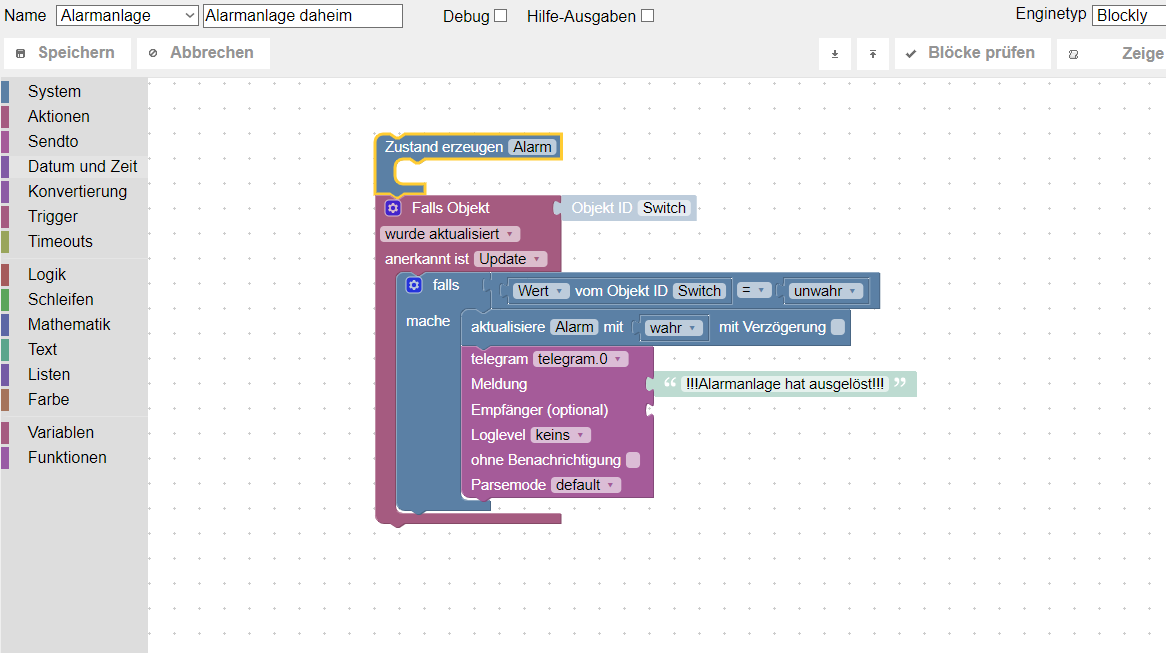

              Jap ist das selbe und ich komm nicht dahinter. :x
              createState("Alarm", function () {
              on({id: 'shelly.0.SHSW-1#55E328#1.Relay0.Switch', change: "any", ack: true}, function (obj) {
                var value = obj.state.val;
                if (getState("shelly.0.SHSW-1#55E328#1.Relay0.Switch").val == false) {
                  setState("javascript.0.Alarm"/*Alarm*/, true, true);
                  sendTo("telegram.0", "send", {
                      text: '!!!Alarmanlage hat ausgelöst!!!'

                    delphi
                    @Xyolyp:
                    Unbenannt.PNG `
                    Danke habe ich geändert.
                    Leider löst es das Problem nicht

                      Pragmatische Lösung:
                      Das if mit "und alarm=false" ergänzen.
                      Dadurch wird dER Skript nur 1x ausgeführt
