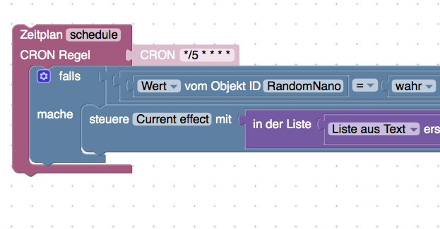

    brauche Hilfe. Will einen Cronjob setzen mittels einer Variable (Random-Schaltung von nanoLeaf panels) Das Random läuft problemlos, jetzt wollte ich noch die Umschaltdauer via Variable setzen um die Zeiten zu steuern.
    Bild 2 läuft so perfekt
    Bild 1 nimmer. Stimmt da was mi dem "Cron-String" nicht? Muss der anders aussehen?
    Lieben dank für die Hilfe!
    Grüße Lars

      Erstmal fehlt ein Stern im oberen Beispiel. Sieht im Moment so aus /<wert>** muss aber /<wert>*** sein. Bin mir auch nicht sicher ob das so klappen könnte.</wert></wert>

        was auch nicht ersichtlich ist ob du die Leerzeichen zwischen * & Wert mit drin hast.
        text aus:
        -- variable
        macht die Sache etwas kürzer ;)

          keine Leerzeichen, auch ein stern mehr - leider noch kein erfolg :-(

            Wieso keine Leerzeichen, die Leerzeichen müssen mit rein?!

              RandomNanoTime ist eine Zahl von 0-59?
              dann noch was: schedule wird einmalig gesetzt wenn du das Script startest.
              Wenn du RandomNanoTime also veränderst, musst du das script einmal stoppen und neu starten damit schedule mit dem neuen Wert(Intervall) arbeitet.
              @all: Korrigiert mich bitte wenn ich mit der Vermutung falsch liege.

                ok. Dann probiere ich es nochmal mit Leerzeichen.
                Ja, die Variable ist eine Zahl zwischen 1 und 59. Entsprechend in der Raspimatic angelegt ….
                Gibts ne Alternative zu Cron?
