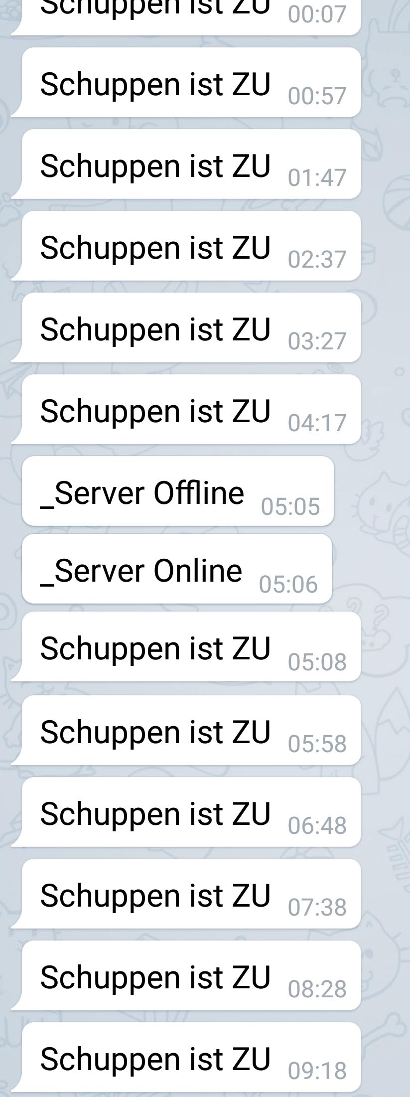

    Jetzt bekomme ich aber über Telegram alle 50 min die Meldung "Schuppen ist ZU"

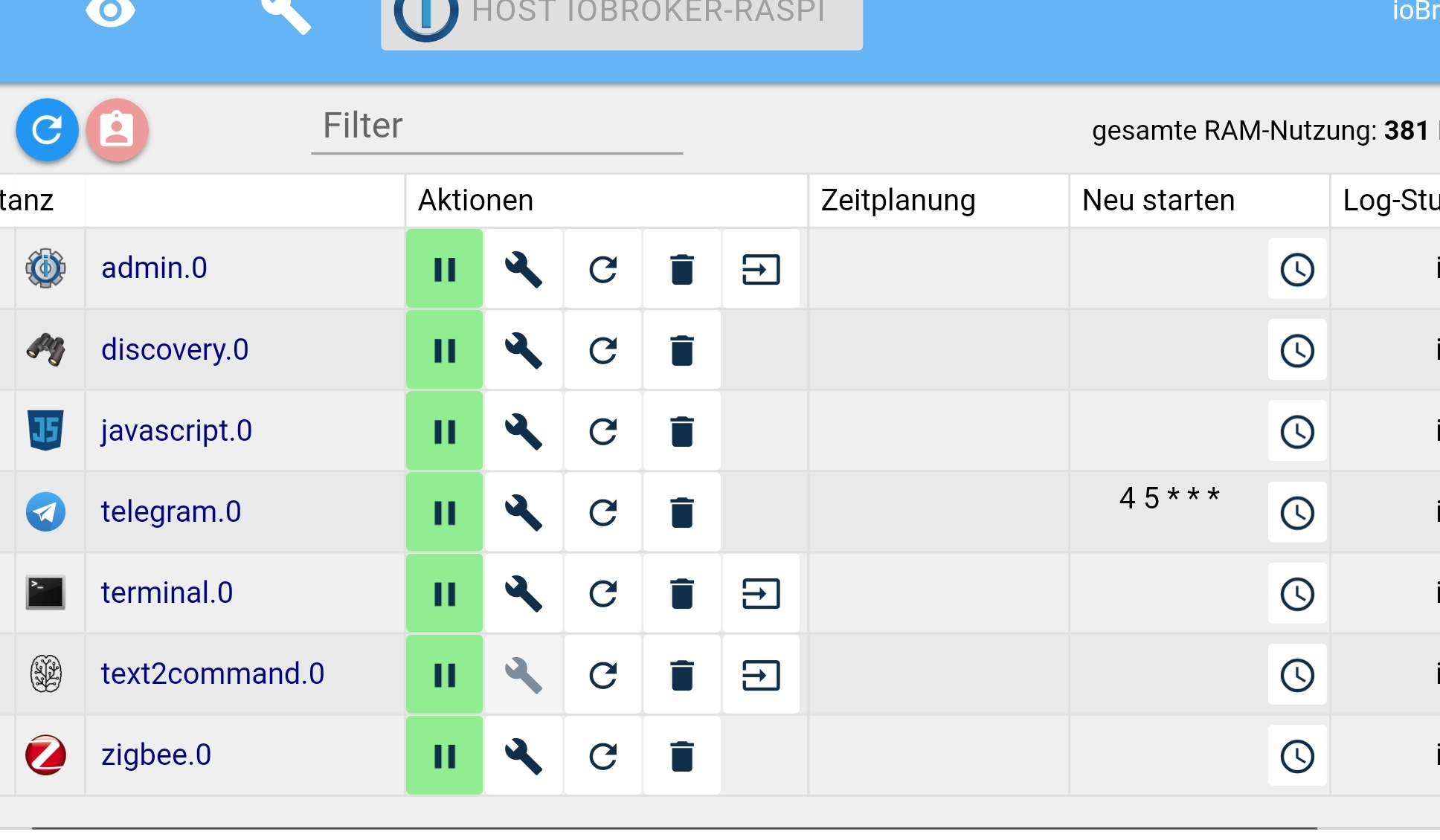

          Hast in den Adapter Einstellungen ein chron job aktiviert? Unter Instanzen mit Experten Ansicht kannst das kontrollieren.
          Gesendet von meinem CLT-L09 mit Tapatalk
          • AtomicIXA Offline
            AtomicIXA Offline
            AtomicIX

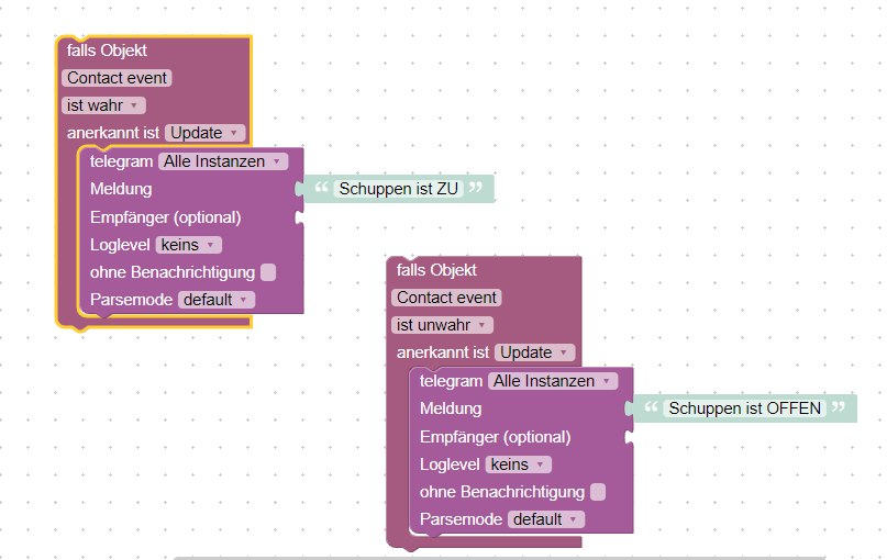

            Okay, also Telegramm an den 5 Uhr Neustart. Das wäre ja schon mal geklärt, danke. Die 50min Trigger kommen aber immer noch. Ich hoffe ich habe es richtig gemacht, oder habe ich dich falsch verstanden.? Der Trigger reagiert jetzt auf Update.

              Also ich arbeite nicht mit blockly… Aber die die Nachricht sollte nur gesendet werden wenn sich der Zustand ändert.. Bei Javascript ist das die Id deines sensors als trigger mit value true oder false , change 'ne,'.. Und nicht auf Aktualisierung was Change 'any' wäre. Der sensor aktualisiert seinen Status auch wenn er sich nicht ändert... Er pollt dann eben regelmäßig den gleichen STATE... Deshalb die ständigen Nachrichten.. Irgendwie muss das auch in blockly zu unterscheiden sein.

                Bei mir sieht das jetzt so aus.

                    Die Lösung ist ganz Simpel, der Status wird vom Xiamoi Sensor alle 50 Minuten gesendet. Das Ist kein Fehler oder Problem sondern gewollt. Der Sensor meldet damit seine Korrekte Funktion, was für Alarmanlagen relevant ist.
                    Nur auf Änderung reagieren ist der Korrekte weg.

                        Für andere, die das Problem auch haben, ich habe es über Blockly jetzt so gelößt und es funktioniert.
