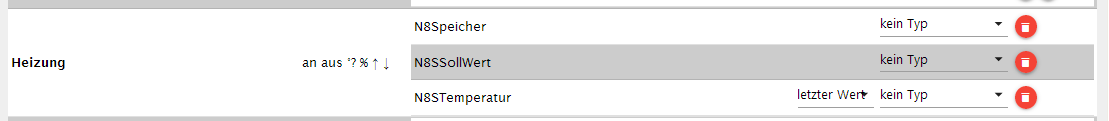

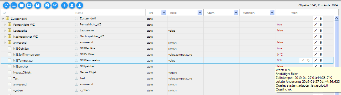

    musste gerade feststellen, dass einige Datenpunkte hier komplett falsche Werte angezeigt bekommen, inkl. falschem Zeitstempel.
    Habe alle cookies gelöscht, den Adapter neu gestartet und auch "reload" geklickt, aber nix, die Werte bleiben falsch.
    Lasse ich mir die Daten aber per javascript anzeigen ist alles in Ordnung
    padrino
    Ist das schonmal jemandem passiert?

        was meinst Du mit, wo die her sind?
        Die setzte der iot Adapter - denke ich. ;)
        Der in der admin Oberfläche angezeigte Wert (die "0") kommt vom "Heizung aus" heute Nacht.
        Der Wert den JS ausgibt (die 19.5) kommt vom heutigen "Heizung auf 19.5 Grad.

          • padrinoP Offline
            padrinoP Offline
            padrino
            Achso ;)
            Also "Zustaende.0" ist von mir selbst angelegt.
            Der Plan dahinter, ich will damit (mal) Ordnung schaffen und meine eigenen Objekte/Datenpunkte sammeln (mein System befindet ich ja noch im Aufbau, im Moment bin ich eher am experimentieren).
            Es geht um "N8STemperatur", was im ersten Shot blau hinterlegt ist ("neus_objekt" hat mit der Geschichte nix zu tun, ist nur ein Überbleibsel vergangener Tests :roll: - mal wieder).
            Die Werte geschrieben, werden, wie gesagt vom iot
            CU,
            padrino
            • HomoranH Nicht stören
              Jetzt bin ich verwirrt.
              Ich nutze iot zwar nicht, wusste aber nicht, dass der Adapter solche werte schreiben kann.
              Da muss einer was zu sagen, der mit iot arbeitet.
              Die Werte sind ja auch rot. Also nicht bestätigt.

                    • padrinoP Offline
                      padrinoP Offline
                      padrino
                      also, ersteinmal sorry, wenn mit die korrekte Terminologie nicht so geläufig ist bzw. leicht von der Hand geht… :(
                      Ich habe den "Ordner" Zustaende.0 angelegt um darin meine eigenen Datenpunkte zu sammeln, die ich manipulieren, zum Zwischenspeichern etc. nutzen will.
                      Objekte daraus kann ich auch problemslos beim iot adapter (früher cloud adapter) als Smart Gerät verbinden.
                      Sind sie verbunden, werden sie Werte ja von Adapter gesetzt, also bei "aus" auf "false" etc.
                      So war das mit dem cloud adapter und ist es ja eigetnlich auch mit dem io.
                      Klar gibt es Skripte, die auf die "states triggern" um dann Dinge auszuführen, z.B. IR Befehle per Broadlink Adapter zu senden, aber in der Regel lesen diese nur die Datenpunkte aus, selten wird auch mal darin geschrieben (das wird normal dem/den Adapter/n überlassen).
                      Habe jetzt noch ein bisschen gerum probiert und es scheint so, dass die Werte im iot Adapter (UI) nur aktuallisiert werden, wenn ich die Datenpunkte der Instanz im Browser offen haben. Dann sehe ich, wie die Werte gesetzt werden (auch wenn sie danach rot bleiben, aber die Werte stimmen).
                      Ist die Anzeige nicht im Browser offen, was wohl die meiste Zeit der Fall ist ;), dann werden die Werte intern zwar gesetzt, die HTML Seite zeigt sie aber nicht aktuallisiert an (was es mir erschwert "mal eben nachzuschauen, ob alles rund läuft").
                      Hoffe, ich konnte jetzt etwas klarer machen, was hier so abgeht. :D
                      CU,
                      padrino
