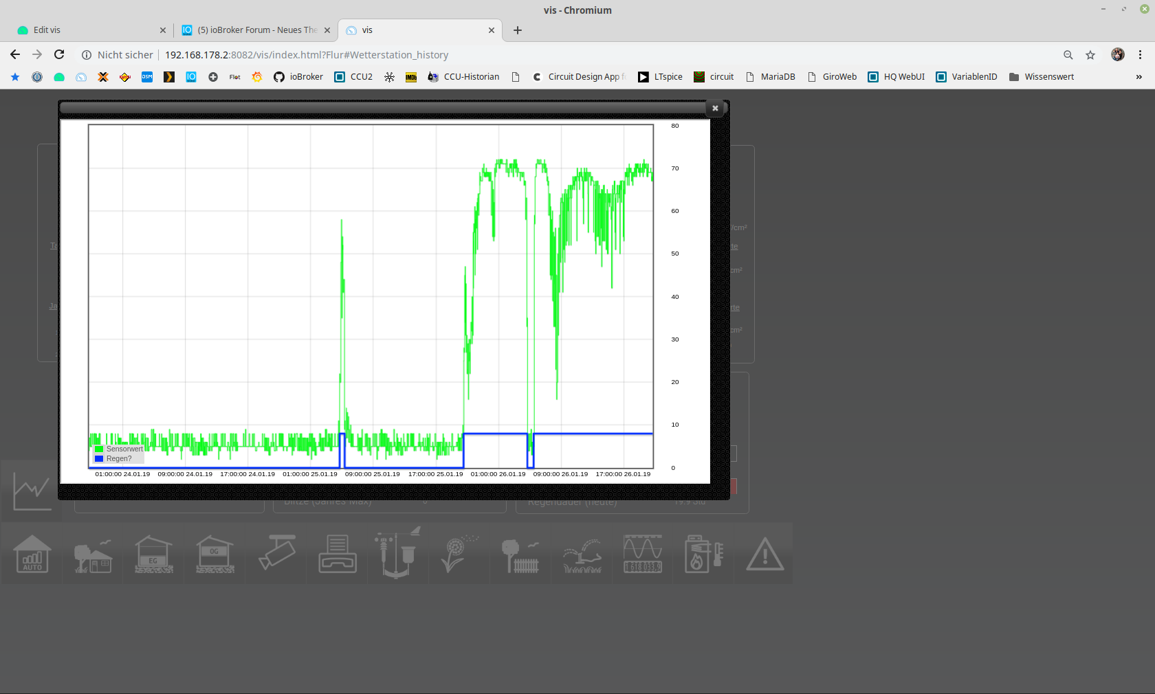

    Ich hab in VIS ein paar flot-Diagramme und habe diese mit Hilfe folgenden CSS-Eintrages die Diagramme invertiert.
    .invert {
        -webkit-filter: invert(.8);
        filter: invert(.8);
    Jetzt würde ich gerne auch den Inhalt (Flot-Diagramm als iframe) in einem Dialog (jqui-icon-dialog) invertieren aber leider klappt das nicht.
    Weiß vielleicht jemand wie ich css auf den Inhalt einer Dialog-Box anwede?
    Johnny

          Danke Dexter für Deine Antwort, hab es aber am Sonntag dann doch noch selber hinbekommen.
          Für den ders vielleicht auch mal brauchen kann:
          in der Dialogbox den iframe wie folgt eibetten:
          <iframe src="http://................."></iframe>
          und den dazugehörigen css-code unter css-projekte
          #iframecontainer {
            max-width: 100%;
            max-height: 100%;
            margin: 0 auto;
            padding: 2px;
          #iframecontainer:nth-of-type(1) {
            width: 100%;
            height: 100%;
            filter: invert(.8);
          So hat es dann geklappt bei mir.
