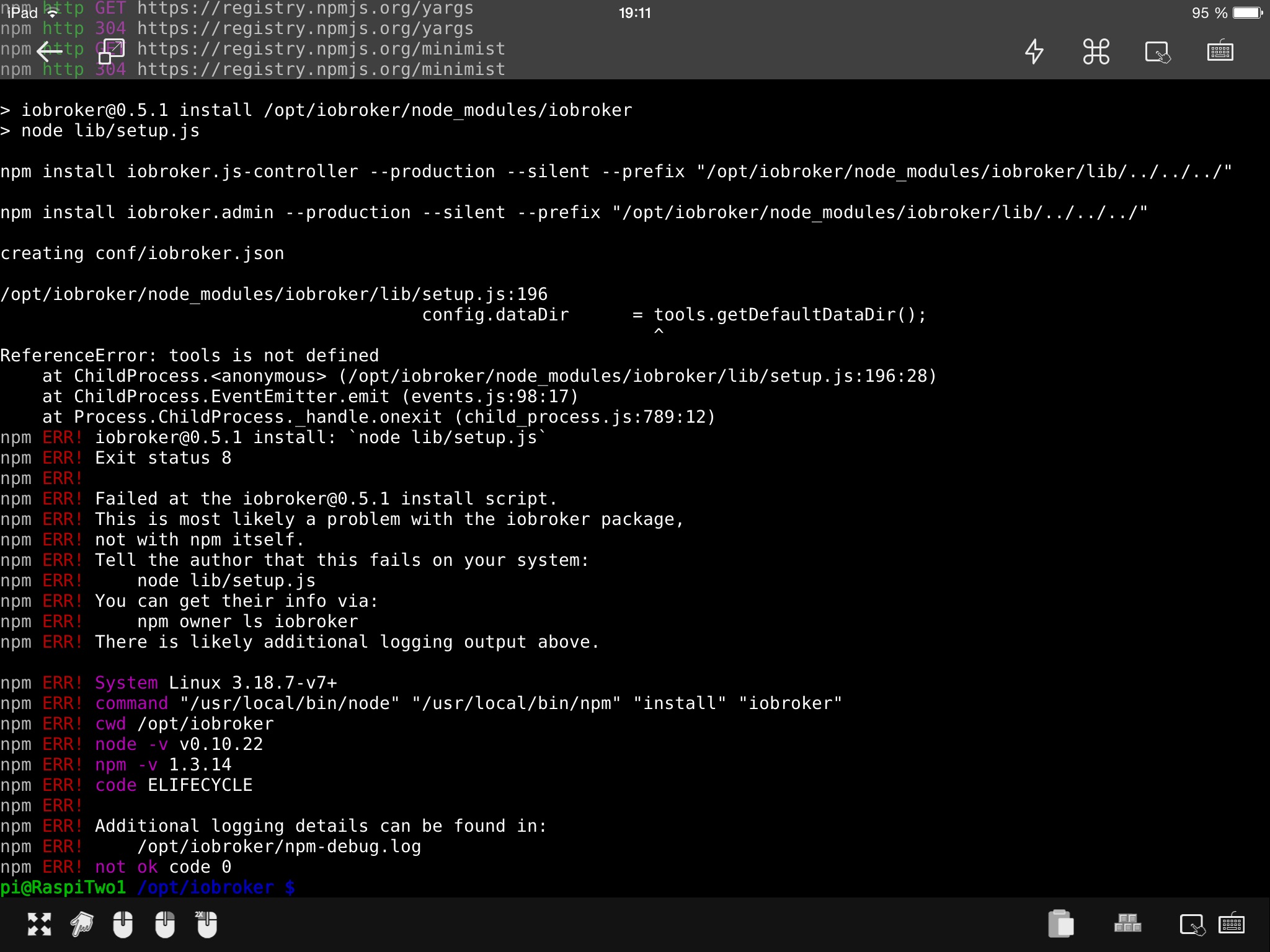

                Heute ist auch mein Raspi2 gekommen und natürlich direkt versucht ioBroker zu installieren.
                Leider läuft es bei mir nicht durch, bekomme einen Haufen Fehlermeldungen.
                Siehe Anhang.
                Bin für jede Hilfe dankbar.
                Gruß,
                Michael

                  Hallo Michael und willkommen im forum.
                  Erst einmal don't panic.
                  Es ist nur ein Fehler. Der ist jedoch anscheinend heftig.
                  Es kann sein, dass im Moment ein Fehler im Installationspaket ist. Bluefox ist diese Woche noch in Urlaub.
                  Es ist auch die richtige nodejs Version drauf.
                  Du bist auch im Ordner /opt/iobroker
                  Dort wirst du npm install iobroker aufgerufen haben, oder?
                  Versuch mal ein npm cache clean und dann nochmal npm install iobroker
                  Wenn es dann immer noch nicht läuft müssen wir auf Bluefox warten.

                      Hallo Rainer,
                      Ja, ich habe wie oben beschrieben im Verzeichnis /Opt/ioBroker den Befehl
                      sudo npm install ioBroker aufgerufen.
                      Dies hat leider keine Verbesserung gebracht.
                      Ok…..dann bleibt mir im Moment wohl keine andere Wahl ;)
                      Vielen Dank für die Hilfe.
                      LgM

                      • HomoranH Nicht stören
                        Wenn du mit sudo….. Aufrufst bist du wohl als pi eingeloggt.
                        Du musst es als root ausführen
                        Sudo passwd root
                        Passwort eingeben und bestätigen
                        Dann als root einloggen und nochmal versuchen.

                          Hallo Rainer,
                          Super jetzt läuft es….vielen Dank für die Hilfe.
                          Der Fehler war wirklich der falsche User.
                          LgM
