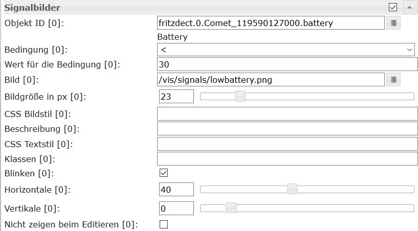

    evtl mache ich irgend etwas falsch, kann es mir jedenfalls nicht erklären:
    da mir die DECT-Info wenn Batterie leer bei 40% zu früh ist, möchte ich die Prozentzahl verwenden.
    Bedingung: <
    Wert für Bedingung: 30
    bei 100 = Alarm
    bei 95 (oder andere Zahl über 30) = kein Alarm?
    habe testweise den Werte per script in eine eigene Variable geschrieben und diese verwendet, gleiches Verhalten
    wie kann ich das lösen?

      Zeig mal bitte genau, was du eingestellt hast für die Signalbilder!
      Enrico
      • A Offline
        A Offline
        alka
        macht zwar keinen Unterschied zum Text, aber gern 8584_2019-01-24_105502.jpg

          ohne RappiRN vorzugreifen, habe ich das mal 1:1 nachgebaut.
          Bei mir tuts was es soll.

              Danke für das Bild. Ich habe das mal nachgebaut mit einem Dimmerlevel.
              Das funktioniert einwandfrei! Bis 29% blinkt das Symbol ab 30% ist es aus und bleibt es auch bei 100%!
              Dann wären mal Daten des DP vom Comet interressant, also Typ usw., vielleicht liegts ja daran.

                  ab 100 und aufwärts blinkt es wieder. Also Fehler. Stelle ich den DP auf "Zahl" oder "gemischt" um, ist alles gut. Bei "Zeichenkette" gehen die Faxen los.
                  Komisch nur, dein DP steht auf "Zahl"
