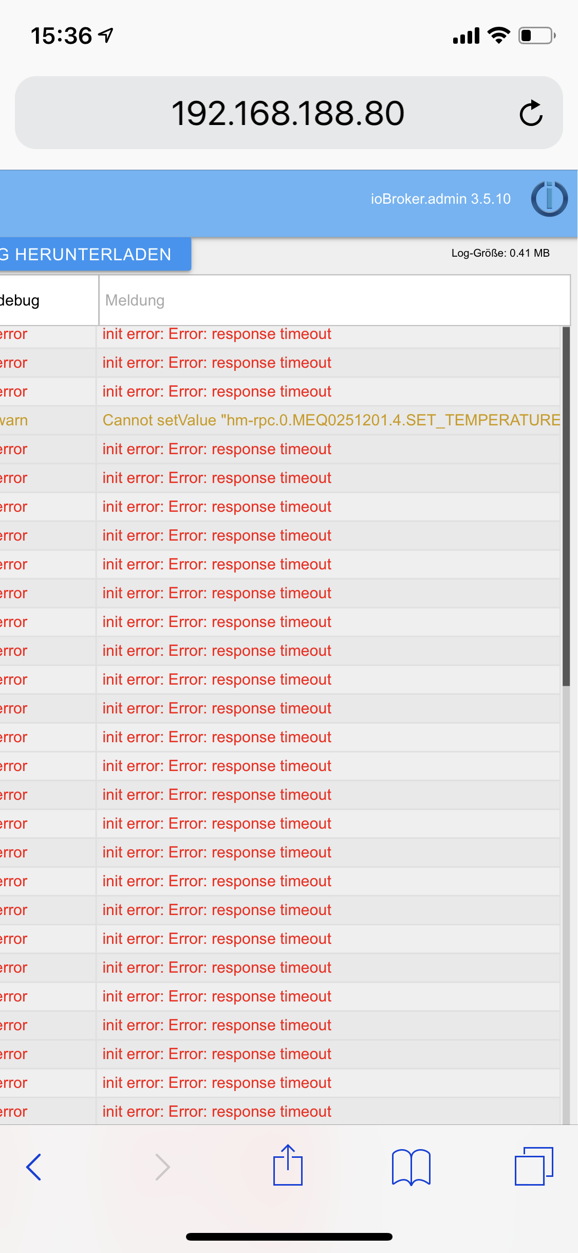

          • B Offline
            B Offline
            Blackeye
            Hier ein Foto, mehr geht leider nicht im Moment?
            • foxriver76F Offline
              foxriver76F Offline
              foxriver76
              Okay mit ziemlicher Wahrscheinlichkeit Firewall Problem ;-)
              Zeig mal die FW Einstellungen. Und auf welchen Port greifst du mit dem Adapter zu?
