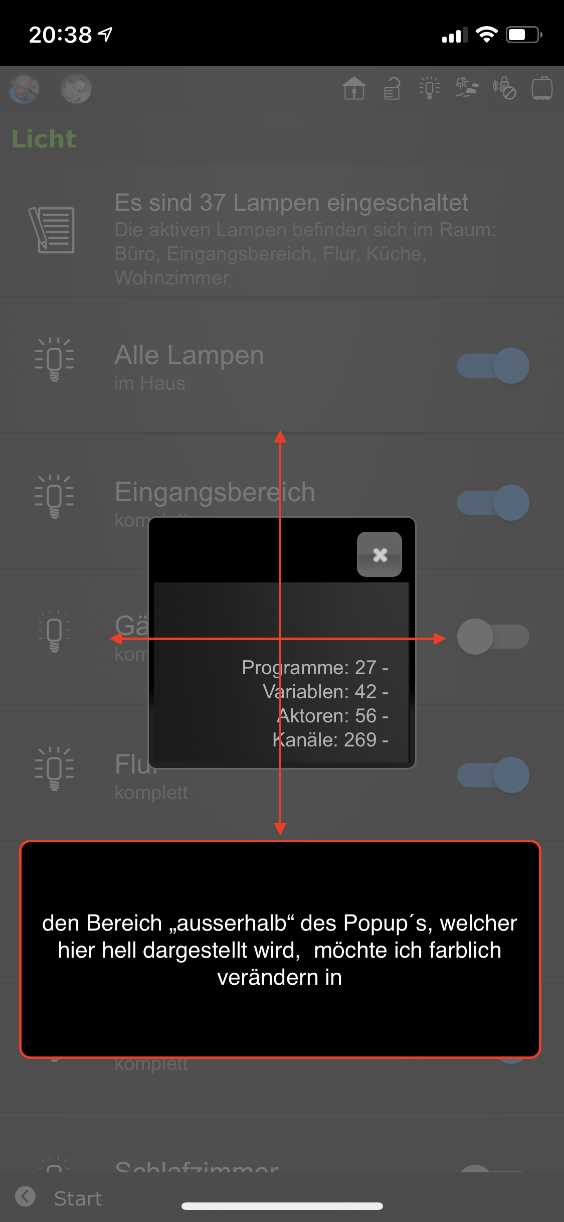

    ich möchte gern auf meiner VIS mit Popup´s arbeiten.
    funktioniert soweit auch.
    Aber ich möchte das Erscheinungsbild des Popups (unteranderem die Farbe des Hintergrunds einen Popups) verändern.
    Dieser ist bei mir hell und meine VIS ist dunkel gehalten.
    Sieht so also nicht so schön aus.
    Ich habe schon gesucht aber scheinbar nicht die richtigen Suchbegriffe eingegeben.
    Kann mir jemand vielleicht einen oder zwei Links zeigen, wo ich zur Gestaltung von Popups weitere infos erhalten kann?
    Vielen Dank im voraus.
    Marcus

        Hallo Lanny.CB,
        danke für deine Antwort.
        Leider habe ich mich falsch ausgedrückt (mein Fehler)
        Es geht mir nicht um die Farbe des Popup der View, die ich darin darstellen möchte, sondern vielmehr um das was nicht in dem Popup ist
        (also außen herum) ich benutze Modal dadurch nimmt er ja optisch den Hintergrund ab.
        Allerdings wird der Hintergrund (um das Popup) "hell" und nicht wie ich es mir wünsche "dunkel".
        Oft sagen Bilder ja mehr als tausend Worte.
        Es reicht auch, wenn ich wüsste, wo ich dies Infos finde im Netz finden kann.
        Hab nichts dazu gefunden
        Ich hoffe man versteht, was ich meine. <emoji seq="1f62c">😬</emoji>

              gibt es vielleicht gar keine Möglichkeit, diese Hintergrundfarbe bei bei angezeigten Popups zu ändern?
