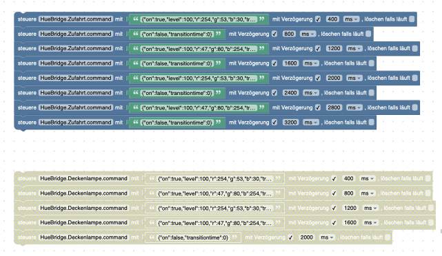

                  PS: HUE kannst Du wunderbar blinken lassen. Mit dem command Objekt der Lampe. (hier mal ein Beispiel für eine farbige Birne) Hier mal rot/aus/blau/aus
                  {"on":true,"level":100,"r":254,"g":53,"b":30,"transitiontime":0}
                  {"on":false,"transitiontime":0}
                  {"on":true,"level":100,"r":47,"g":80,"b":254,"transitiontime":0}
                  (leider im Moment auch nur vom Handy)
                  Blockly Export mit noch anderen deaktivierten Sachen

                   ![3822_bildschirmfoto_2019-01-17_um_16.53.26.png](/assets/uploads/files/3822_bildschirmfoto_2019-01-17_um_16.53.26.png)

                    Das ist Goldwert!! Danke! Das letzte Script mit dem command ist gut lesbar, nur das davor nicht.

                      Ich habe die Bilder aktualisiert und beim letzten noch einen Blockly Export eingefügt. (VPN im Büro…., bin noch arbeiten)

                        Super, so wie du es gelöst hast mit den triggern sieht es noch besser aus, das werd ich später mal so übernehmen.
