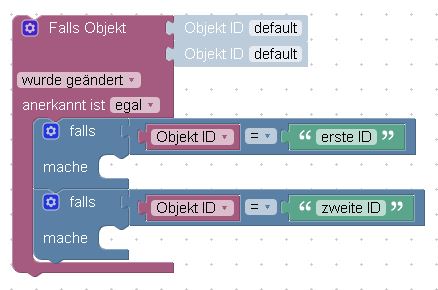

      Mir ist da kein Weg direkter Weg bekannt. Ich würde es anders machen:
      Beide Trigger einzeln einbauen. Je nachdem, welcher Trigger ausgelöst hat, eine Variable mit einem entsprechenden Wert füllen und das eigentliche Script in eine separate Funktion auslagern, die du dann aufrufst. Dort kannst du über die variable auswerten, von welchem Trigger das ganze gestartet wurde.
      Etwa so:
      Blog: indibit.de
      • paul53P Offline
        @padrino:
        gibt es dann eine Möglichkeit im Skript zu unterscheiden, welches der Objekte den aktuellen Durchlauf ausgelöst hat? `
        Ja, als Vergleichstext ist die komplette ID einzutragen.
        Wenn unterschiedliche Trigger unterschiedliche Aktionen bewirken sollen, würde ich Einzel-Trigger bevorzugen und den gemeinsamen Teil in eine Funktion packen.
