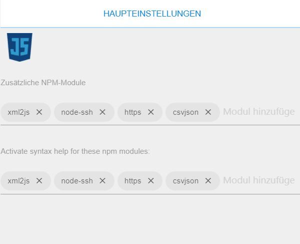

            @paul53 sagte in Frage] Excel nach json:
            In der Konfiguration des Javascript-Instanz muss csvjson als zusätzliches NPM-Modul eingetragen werden
            wo muss das rein und wie
            ioBroker auf Proxmox (Debian) auf LENOVO PC Thinkcentre als Produktivsystem
            • Horst BöttcherH Horst Böttcher
              @Horst-Böttcher sagte:
              Einfach eingeben.

                @paul53 ok hab ich gemacht
                3.11.2020, 19:52:17.005	[info ]: javascript.0 (7715) Stop script script.js.text
                3.11.2020, 19:52:18.967	[info ]: javascript.0 (7715) Start javascript script.js.text
                3.11.2020, 19:52:18.976	[info ]: javascript.0 (7715) script.js.text: registered 0 subscriptions and 0 schedules
                bekomme nur keine daten
