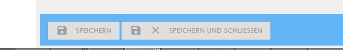

    Danach versuche ich den Sensor in den Adapter Cloud aufzunehmen.
    Wähle die Instanz Cloud und nun Smart Geräte auf das Plus.
    Dort finde ich auch den Adapter:
    Wähle diesen aus.
    Leider ist ein Speichern nicht möglich bzw. ein neues Fester (welches wohl kommen soll) geht nicht auf.
    Auch das hin und her switchen auf den Reitern bringt keinen Erfolg.
    Kurz um ich kann ihn nicht hinzufügen.
    Habe auch schon mit diversen read/Write true/false Einstellungen rumprobiert. Leider keinen Erfolg.
    Hat jemand einen Tip.
    Hier noch das LOG:
    Hat irgenjemand eventuell eine Ahnung woran das liegen könnte?
    Gruß Axel

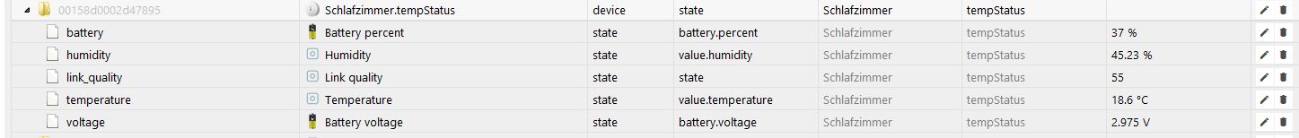

      du musst explizit auf die Eigenschaft gehen.. also Temepratur
      • J Offline
        ju87
        @arteck:
        du musst explizit auf die Eigenschaft gehen.. also Temepratur `
        Hallo arteck,
        habe ganz vergessen zu erwähnen. Das habe ich auch schon gemacht und es klappt dennoch nicht.
        Aber da viel mir gerade ein, dass ich hier noch nicht mit read/write beschäftgt habe.
        Habe jetzt aber write auf true gesetzt und siehe da, ich sehe ihn.
        Jetzt sieht es so aus.
        Hoffe das patt jetzt auch.
