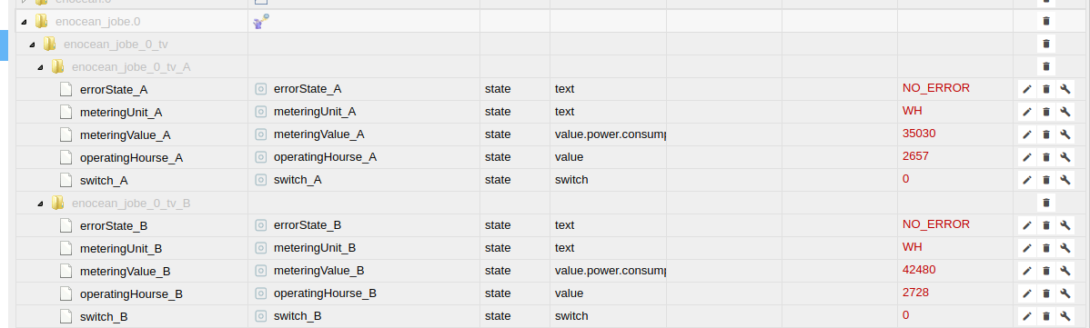

          Hier ist ein Screenshot der Objekte:
          "enocean_jobe.0" ist die Instanz meines Adapters. enocean_jobe_0_tv ist das erste von 4 Devices. Dann kommte jeweils Channel A und B und je zwei States. Entsprechend sind die devices auf der obersten Ebene des Adapters.

          • apollon77
            apollon77 last edited by
            Und es sind wirklich objekte mit dem type "channel"? Sieht man in deinem Screenshot leider nicht.

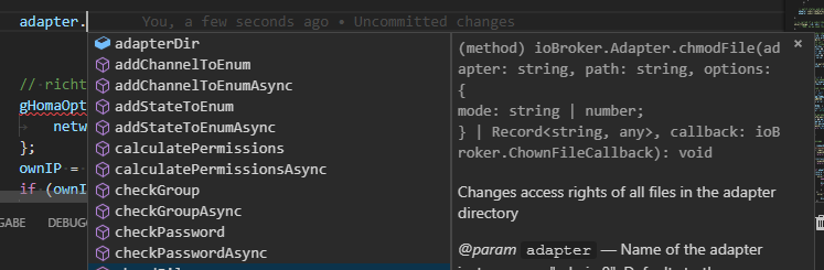

            • AlCalzone
              AlCalzone Developer last edited by
              @150d said in API Dokumentation:
              wie/wo finde ich heraus, wie eine bestimmte Funktion
              Noch eine Info am Rande:
              Wenn du VSCode oder einen ähnlichen Editor verwendest, der TypeScript versteht, bekommst du neuerdings Hilfe zu den Funktionen mitgeliefert.
              Dazu musst du das Paket @iobroker/adapter-core einbinden und deinen Adapter wie folgt instanziieren:
              const utils = require("@iobroker/adapter-core");
              const adapter = utils.adapter( ... );
              Dann siehst du einerseits, welche Methoden existieren
              und bekommst Infos zu den möglichen Aufrufsignaturen und Kontexthilfe:

                                      Hier ist ein Screenshot, der auch die Icons rechts zeigt. Allerdings hab ich auf den ersten zwei Stufen keinen Edit-Bleistift verfügbar um den Raw-Inhalt aufzurufen. Was könnte das bedeuten?
                                      • apollon77
                                        apollon77 last edited by apollon77
                                        Das bedeute wie vermutet das das keine Objekte sind! Sonst gäbe es in der Spalte wo sonsst "state" steht nämlich "device "und "channel".
                                        Also: Wie vermutet ganz am Anfang: DU hat keine existierenden Objekte vom Type device oder channel für enocean_jobe.0.enocean_jobe_0_tv und enocean_jobe.0.enocean_jobe_0_tv.enocean_jobe_0_tv_A ... und dann ist klar das "getChannelsOf" nichts findet.
                                        Man sollte als eher prüfen ob die CreateDevcie und createChannel methoden korrekt aufgerufen werden. An sich gilt auch hier das nichts mit punkten sein sollte sondern man die entsprechenden Namen (also das zwischen den punkten angibt. Das würe ggf auch erklären warum die benahmung so komisch ist weil überall enocean_jobe_0_ dabei ist

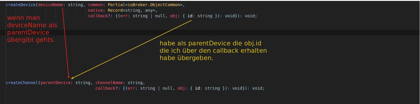

                                            Vielen Dank für die Unterstützung. Ich konnte das Problem lösen. Darum hatte es nicht geklappt:
                                            Ich hatte erwartet, dass ich die id, welche aus dem callback zurück kommt, für's anlegen der weitern Objekte verwenden soll.
                                            671
