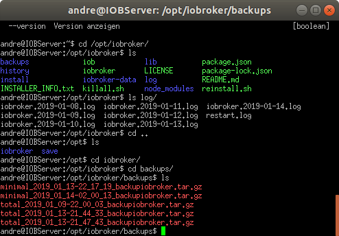

                        Wenn es an den Rechten zum Mount lag besteht die Hoffnung dass das Backup noch unter /opt/iobroker/logs liegt
                        Rainer

                          @Homoran:
                          Rainer `
                          Hallo Rainer,
                          danke für den Tipp!
                          Ja - da liegt noch was! Aber auch im Unterordner Backups! Siehe Screenshot.
                          Aber wie soll ich die einspielen wenn ich nicht auf die Weboberfläche komme?
                          Oder muss ich jetzt den kompletten Server neu installieren (wie würde ich das am Sinnvollsten machen?) und dann das Backup einspielen?

                            @mirmich:
                            Aber auch im Unterordner Backups `
                            Natürlich da.
                            Hab mich vertippt, sorry

                              mirmich
                              DANKE EUCH!
                              Habe den Ordner "/opt/iobroker" per
                              sudo mv /opt/iobroker /opt/iobroker2
                              verschoben - anschließend per
                              sudo mkdir /opt/iobroker
                              den Ordner neu erstellt und per
                              sudo tar -xzf BACKUPDATEI.tar.gz -C /opt/iobroker
                              das letzte Backup entpackt. Anschließend ein
                              sudo reboot
                              und es läuft wieder!
                              Danke Leute! :mrgreen:
