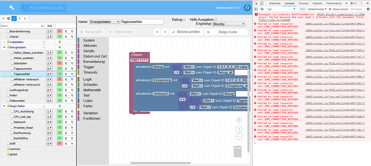

            @wendy2702:
            Browser Konsole? `
            bisjetzt nicht! Aber nu:
            Hat IMHO damit nichts zu tun, aber wie immer passiert jetzt was(?), immerhin bleibt der Export Button blau
            Das war's aber auch
            Rainer

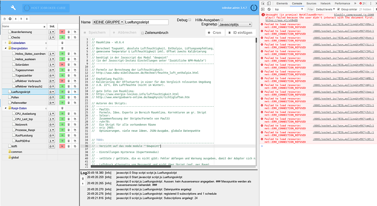

              Was steht denn in dem tollen Google link in der ersten Error Message im log?
              Kannst du mal ein "echtes" JS Script, kein Blockly, anwählen und dann versuchen?
              • HomoranH Nicht stören
                @wendy2702:
                Was steht denn in dem tollen Google link in der ersten Error Message im log? `
                https://developers.google.com/web/updat … cy-changes
                Nix was ich verstehe :lol:
                @wendy2702:
                Kannst du mal ein "echtes" JS Script, kein Blockly, anwählen und dann versuchen? `
                Keine Änderung, der Button heisst ja auch "ALLE Scripte exportieren"
