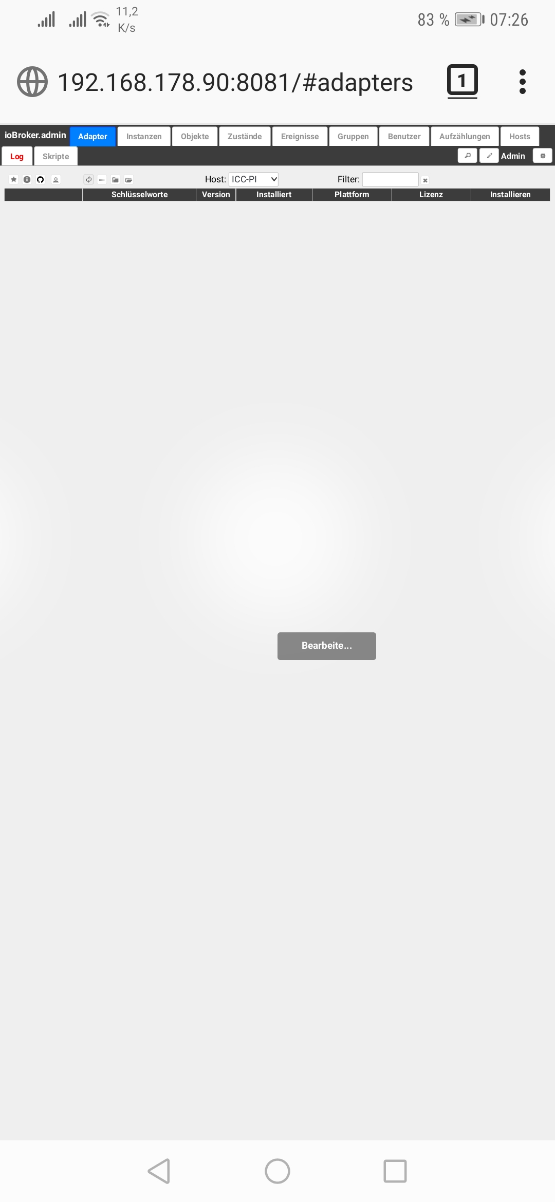

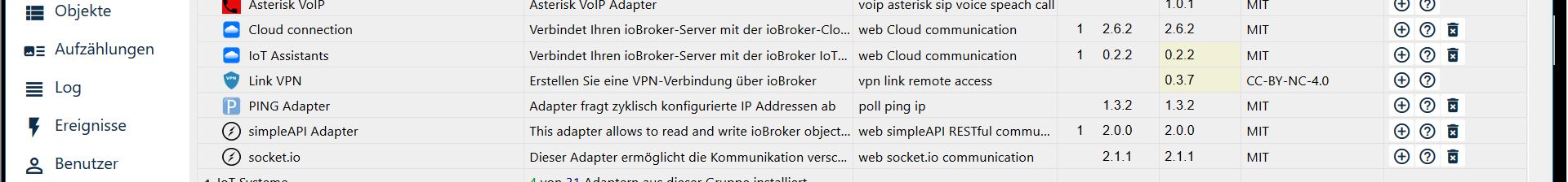

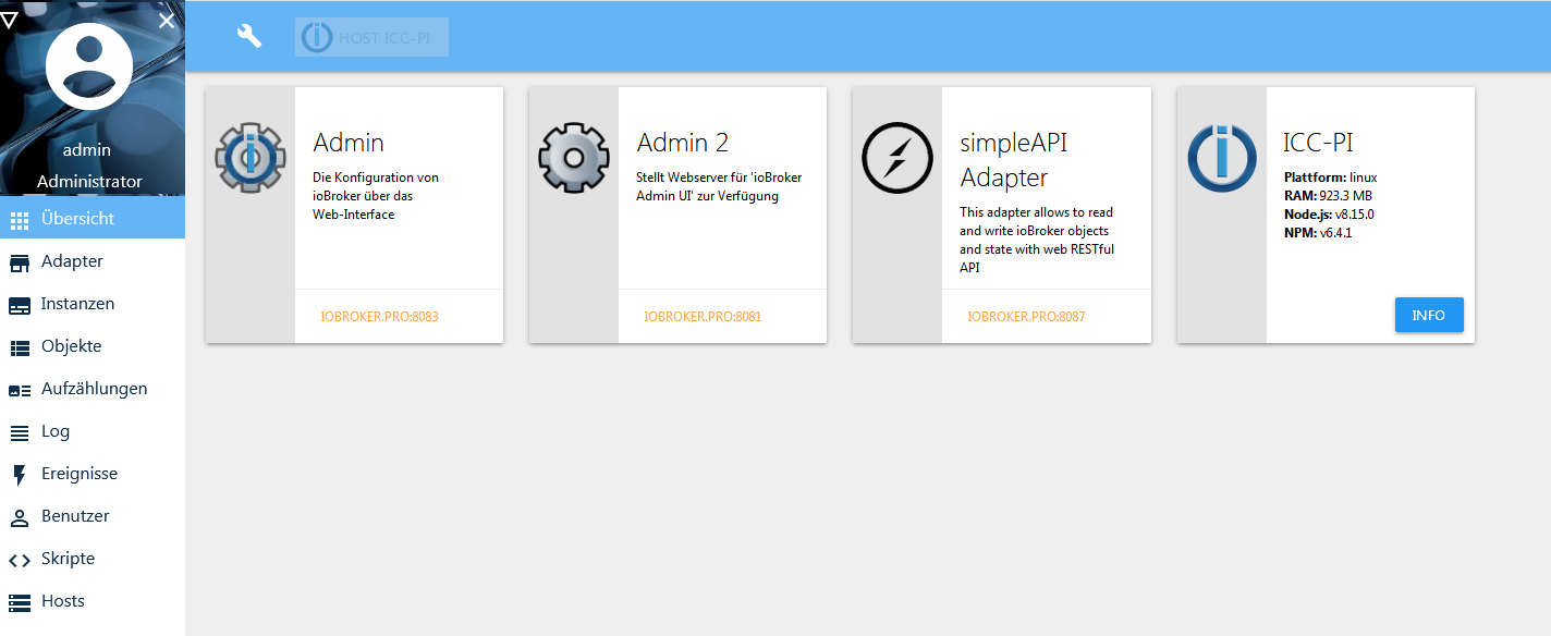

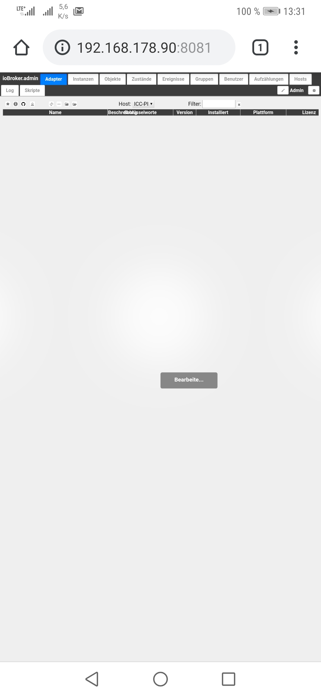

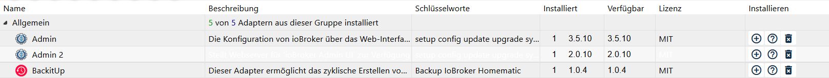

      Also ich habe mal screens vom iobroker.pro gemacht dort sehe ich alles.
      admin ist Version: 3.5.10
      der admin-2.0 hat die Version: 2.0.10

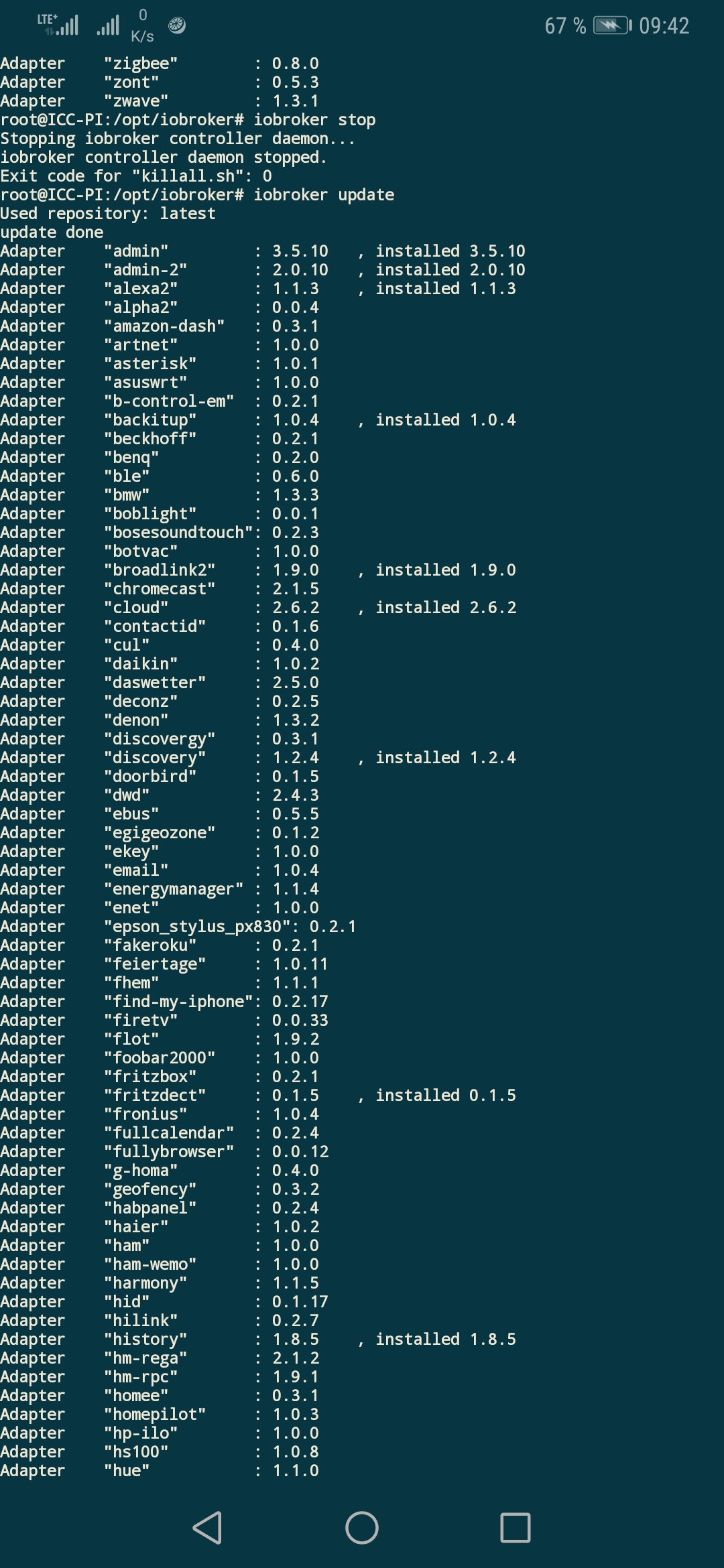

        So habe mal ein Update aller Adapter und iobroker self gemacht scheint alles aktuell zu sein siehe Anhang

            ich habe jetzt ein :
            cd /opt/iobroker
            sudo iobroker stop
            npm cache clean
            npm install iobroker.js-controller –production
            sudo iobroker start
            also den controller neu instaliert, gleiches ergebnis, habe Handy und Laptop probiert.2 verschiedene Browser... auch cache gelöscht ... keine Änderung?

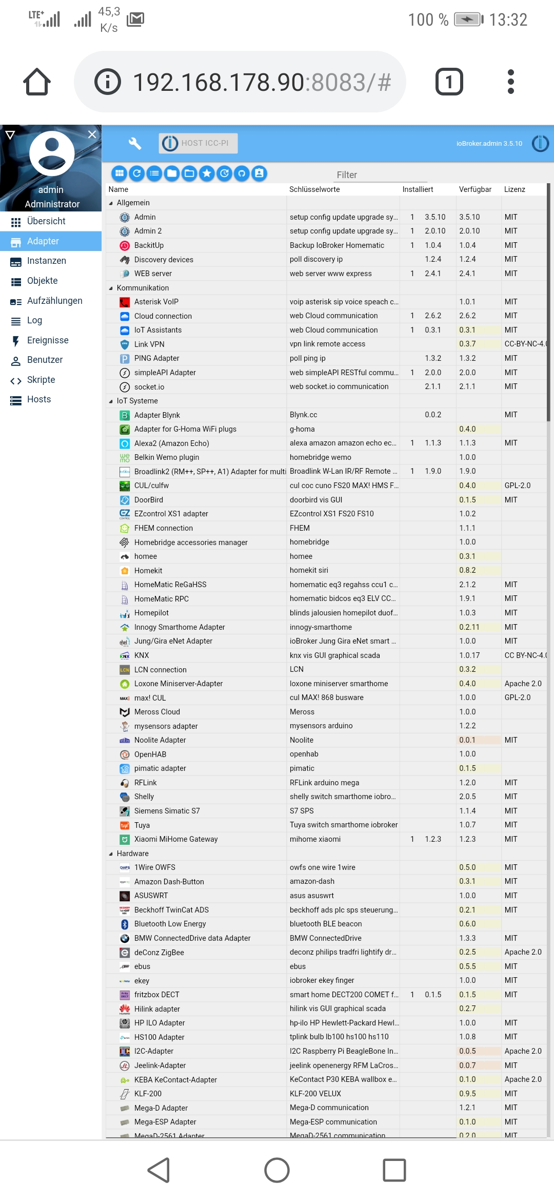

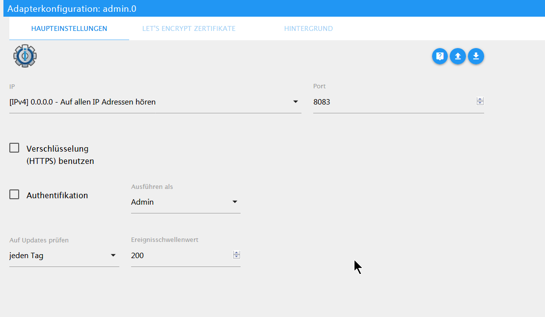

              Bitte poste nochmal einen Screenshot des Admin3 Adapter screens vollständig bitte
                SolarGuido
                admin3 adapter?
                ich habe dir doch screens geschickt , ich habe admin adapter und admin 2.0 adapter installiert. Was meinst du mit screen? was genau soll ich zeigen, sorry habe nicht deinen Level und verstehe nicht alles genau. Ich hatte in einer deinen vorherigen Post gelesen JS-Controller, da wolltest du die version wissen, da ich das nicht verstanden habe habe ich google genutzt und dann das gemacht was ich gefunden habe
                ich denke du meinst den admin mit der Version 3 .. ich weiß nur noch nicht was ich zeigen soll…
                das (über iobroker.pro)?

                  Und vom Adapter Screen?
                    SolarGuido
                    Erschlage mich, bei admin Version 3. Geht es jetzt plötzlich wieder nur admin 2.0 nicht.. Aber damit kann ich leben dann deinstalliere ich admin 2.0 der eine reicht ja oder?
