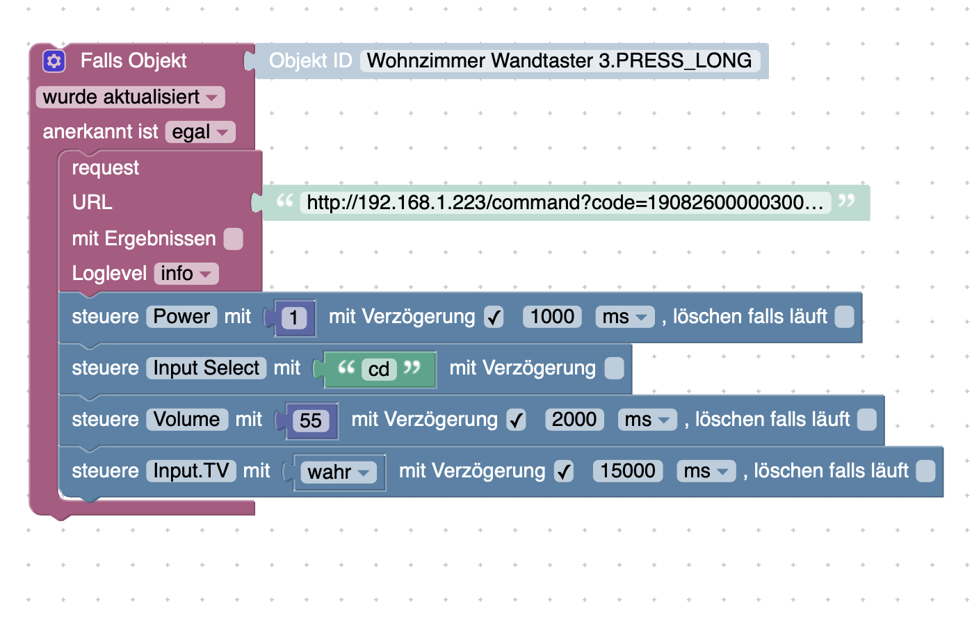

    Hi!
    Ich habe ein Verständnisproblem, vielleicht kann mir wer weiterhelfen !
    Bei Skript 1 soll mein Wandtaster 1 meinen Verstärker einschalten , das passiert auch.
    Bei Skript 2 soll mein Wandtaster 3 meinen Amp und meinen Fernseher einschalten, leider passiert hier gar nichts, das Skript ist aber ok, denn wenn ich bei Objekte den Button drücke, dann geht alles?
    Irgendeiner eine Lösung?
    Der Unterschied bei den Tastern ist eigentlich nur, dass bei Taster 1 auch noch ein Homematic Programm im Hintergrund läuft!
    Liebe Grüße
    Jürgen

      Was macht der "request" block dann?

          Der Requestbefehl ist zum Steuern meines Fernsehers mit Mediola.
          Aber vielen Dank mit dem Tipp des Dummyprogrammes, das war es! Ein Dummyprogramm erstellt und es funktioniert!
