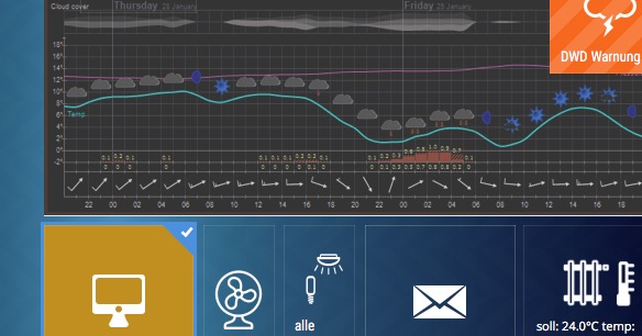

    bin heute auf die CSS-Funktion "Filter" gestoßen. Das ist ja wirklich eine mächtige Sache: 261_bildschirmfoto_2016-01-27_um_19.11.28.jpg
    Hier der Link: http://bennettfeely.com/filters/
    Mir fielen auf Anhieb zwei Anwendungen ein:
    1. Ich nutze die Vorhersage GRafik vom Wetterdienst YR.no. Dieses Diagramm lade ich von den yr.no-Servern. Die Grafik ist leider sehr hell, dunkle Linien auf weißem Grund. Manchmal ist mir das zu hell. Mit dem Invert Filter läßt sich die Grafik einfach invertieren, aus weiß wird schwarz.````
      .invert {
      -webkit-filter: invert(.8);
      filter: invert(.8);
    2) Ich habe zwei Webcams in der Wohnung. Eine davon ist immer an, auch bei Anwesenheit. Wenn sich im Raum etwas bewegt (Bewegungssensor MOTION=true), wird der blur-Filter angewendet und das Webcam-Bild so anonymisiert. Das kann man natürlich auch abhängig von Anwesenheit o.ä. machen. Und mir ist auch klar, dass nur die Darstellung anonymisiert wird. Das Bild kommt natürlich "klar" an.

      Schnell noch eine Anwendung:
      Die Flot-Grafiken sind ja sehr schön. Leider sind die Achsbeschriftungen nur in dunkler Farbe bzw. in der Farbe der Linie möglich. Auf dunklem Grund sieht man da wenig. Daher wende ich den "invert" Filter auf die Grafik an. Dann wird aus schwarz ein Weiß. Bilder sagen mehr, als …. 261_bildschirmfoto_2016-01-27_um_19.47.37.jpg 261_bildschirmfoto_2016-01-27_um_19.47.11.jpg
      Wenn man nun beim Erstellen der Grafiken noch an die invertierten Farben denkt, kann das gut werden.
      Pix

            Du markierst in VIS das Widget mit der Grafik. Rechts in den Widget Einstellungen /Generell / CSS Klasse schreibst du zB invertieren (wichtig: ohne Punkt). Dann öffnest du rechts den CSS-Reiter und fügst den Code````
            .invertieren {
            filter: invert(.8);
            ein (mit Punkt vor "invertieren"). Fertig!
