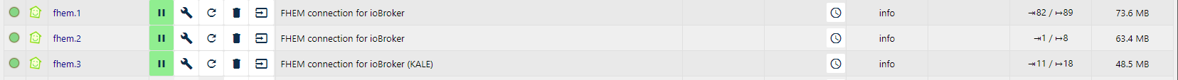

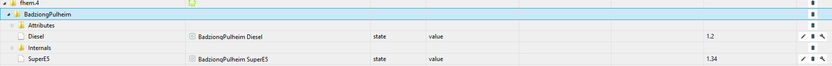

        ich habe jetzt ein bisschen sauberer getestet und folgendes protokolliert:
        Der erste Screenshot zeigt die IoBroker Konfig inkl. Logging.
        Danach habe ich einen restart der Fhem Umgebung durchgeführt. Folgendes Log kommt dann im IoBroker

        Un dieser dann nach dem Neustart:
        Mindestens die Logging Einstellung ist verloren gegangen. Das bedeutet, dass bei jedem Neustart des FHEM die spezifischen Konfigurationen der Datenpunkte aus dem FHEM Adapter verloren gehen. Was kann/muss ich tun damit das nicht passiert, oder welche Tests / Informationen muss ich noch liefern, damit jemand weiter helfen kann.
        Ich denke, dass soll so nicht sein, oder ist das by design gewollt?
