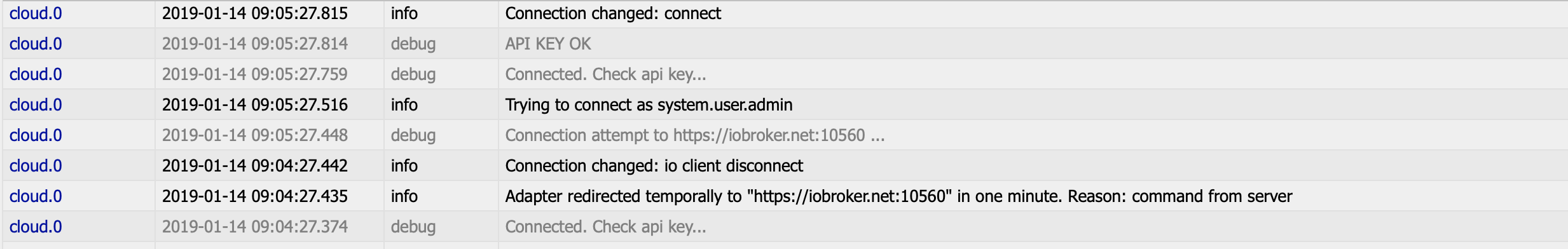

            Anbei das Log!

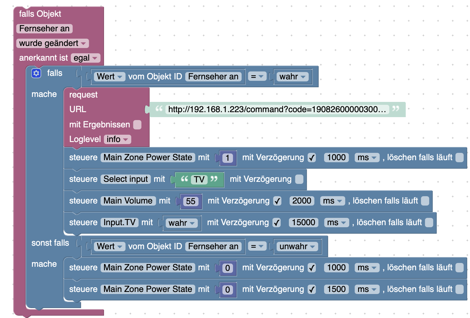

                Ich habe ein Skript, welches mit dem Cloud Adapter gesteuert werden sollte (was es ja auch schon tat)
                Das Skript funktioniert, wenn mit einem Homatictaster z.b. programmiert geht es!

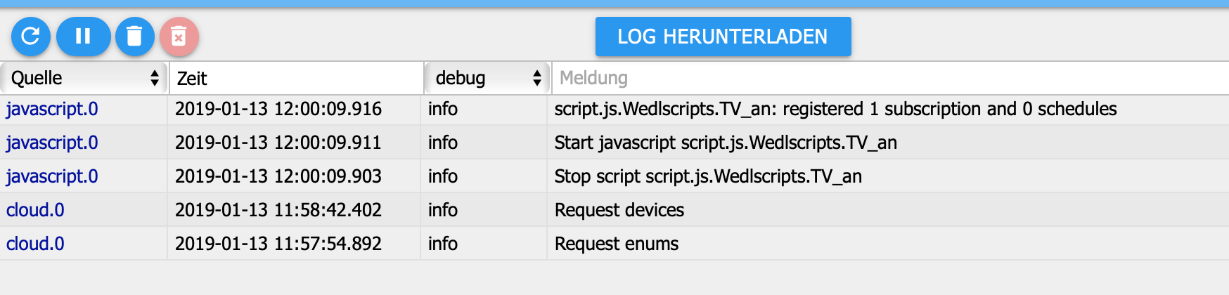

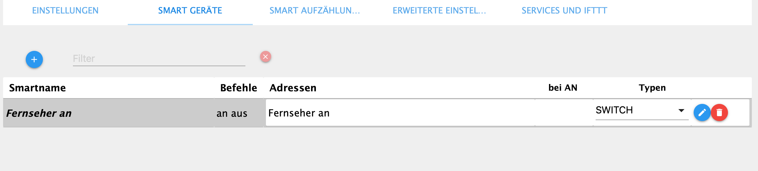

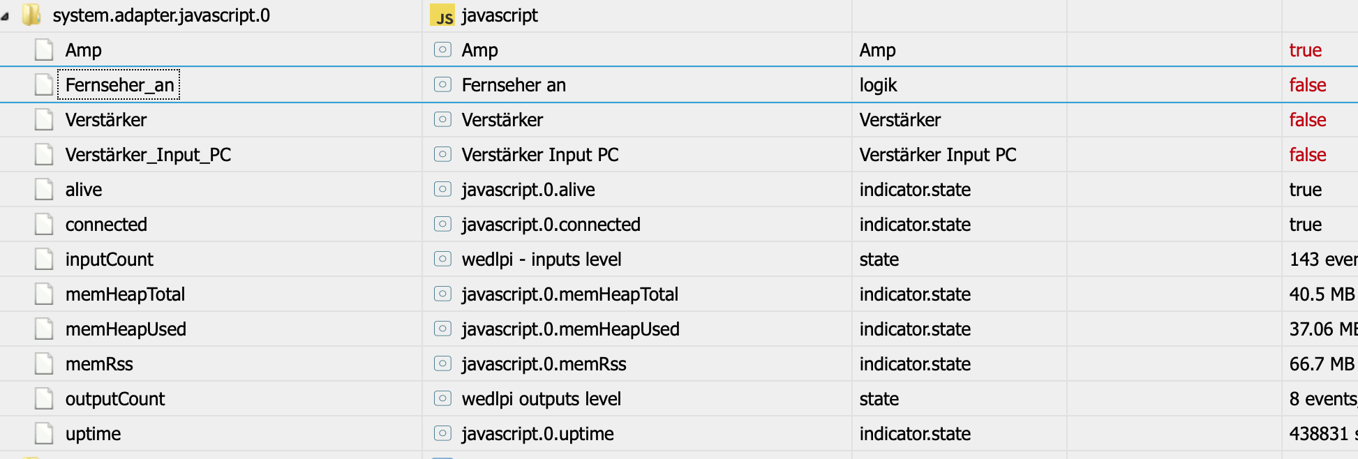

                Anbei mal die Screenshots!

                    Dann bitte Cloud Adapter auf Debug Log schalten und dann müsste bei einer Suche in Alexa was im Log auftauchen

                              Grundsätzlich sollte Dein Script funktionieren.(hat es ja wohl auch schon)
                              Eigentlich wäre das die Gelegenheit auf iot um zu stellen.(kommt ja irgendwann sowieso) Vielleicht liegt es ja auch an der Anzahl der Versuche in der Free Version, aber dann sollte es ja am nächsten Tag wieder funktionieren.
                              Nun noch zwei Anmerkungen zum Script.
                              Warum heißt Dein SmartName Fernseher an ? Dann müsstest Du zu Alexa ja sagen, Alexa, schalte Fernseher an an, oder Alexa, schalte Fernseher an aus ?(oder hast Du Routinen dahinter ? Wenn Routinen dahinter sind, dann prüfe mal ob das Gerät noch in der Routine ist. Nach löschen und neu suchen werden die Geräte nicht neu in die Routinen eingefügt.)
                              Du könntest auch auf wurde aktualisiert triggern.
                              In Deinem Script kann ich keinen Punkt sehen das der Datenpunkt nach dem ausschalten auf false gesetzt wird bzw. beim einschalten auf true. Ich sehe nur die Prüfung ob true und dann soll geschaltet werden.

                                Log

                                  bezüglich Smartname hast du recht, ist falsch von mir gesetzt, da es jetzt nur ein Test war, aber ich in TV geändert.

                                      TV geht grundsätzlich, aber damit Alexa einzelne Buchstaben versteht müsste es so heißen t. v. (da es kein Wort ist)
                                      IOT ist quasi der neuere "Cloud Adapter" für die Zukunft mit Alexa. Kannst Du hier im Forum alles finden.
                                      Ja, wenn Du ein Smartgerät einfügst in den Cloud oder iot Adapter sollte ein neues Gerät mit diesem Namen gefunden werden.
