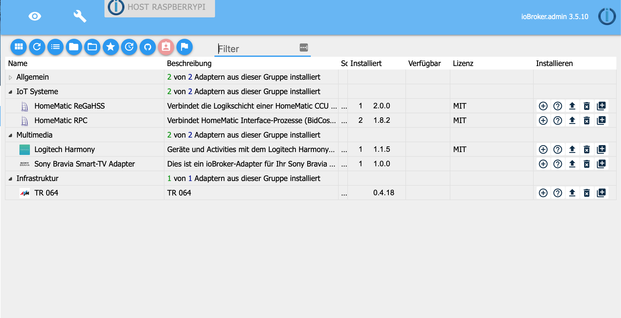

    ich habe mal wieder ioBroker auf meinen Raspberry installiert, hat soweit auch ganz gut geklappt. Die Ersteinrichtung lief problemlos und alle Geräte wurden durch die initiale Suche gefunden.
    Jetzt wollte ich nachträglich noch Adapter über die Weboberfläche installieren (nicht aus eigener URL installieren), finde aber den Button nicht. Ist mir irgendwie peinlich, aber ich weiß leider nicht mehr weiter, bzw finde es einfach nicht… Die Screenshots der ganzen Tutorials und Anleitungen sind leider noch mit einer älteren Version der Weboberfläche.
    Anbei der Screenshot vom Reiter Adapter:

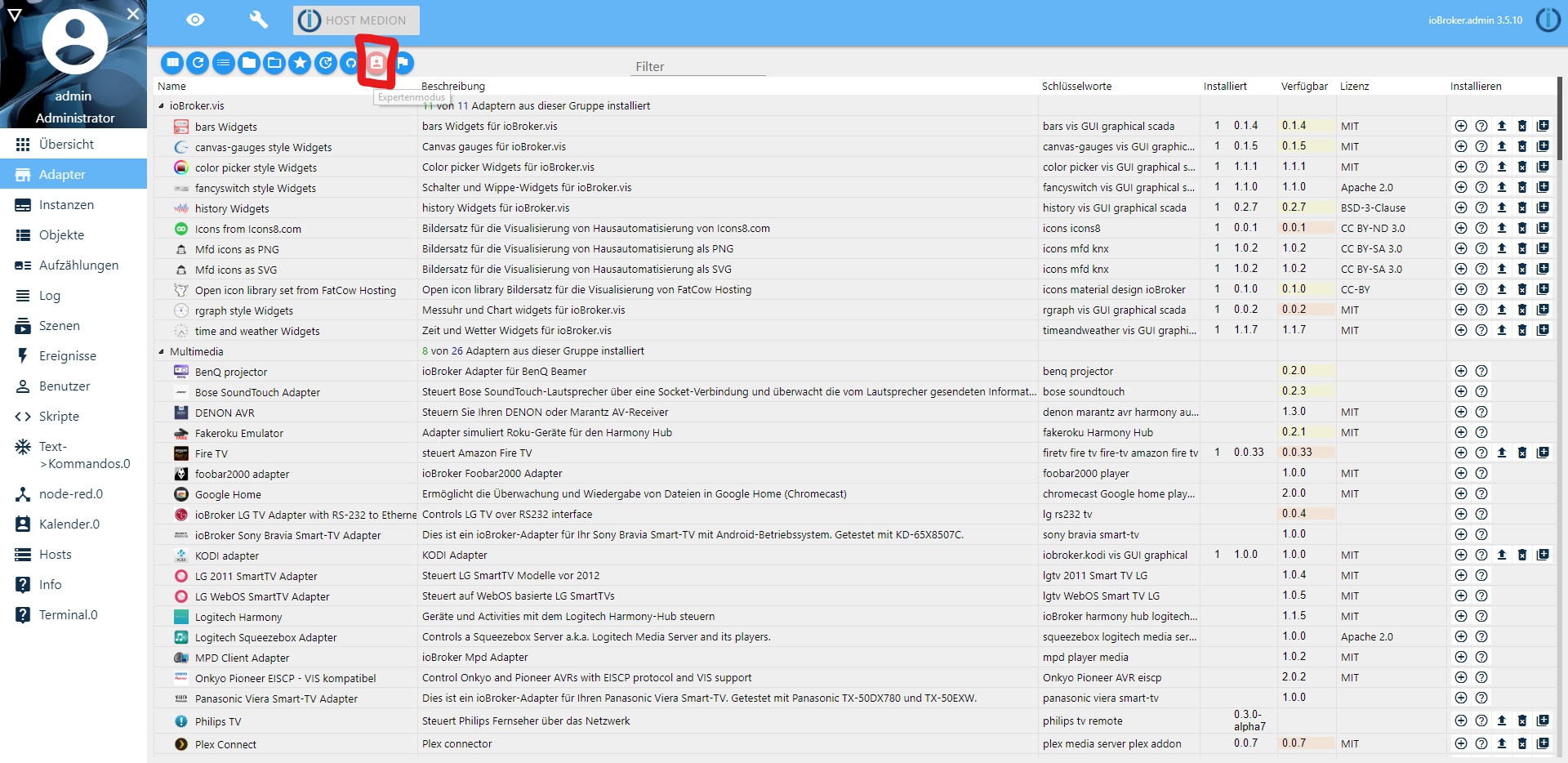

    • sigi234S Online
      sigi234S Online
      sigi234
      Expertenmodus!
      Immer Daten sichern!
        dbathlon
        Leider das gleiche Bild…

          • sigi234S Online
            sigi234S Online
            sigi234
            Der Button links neben den Expertemmodus…......
