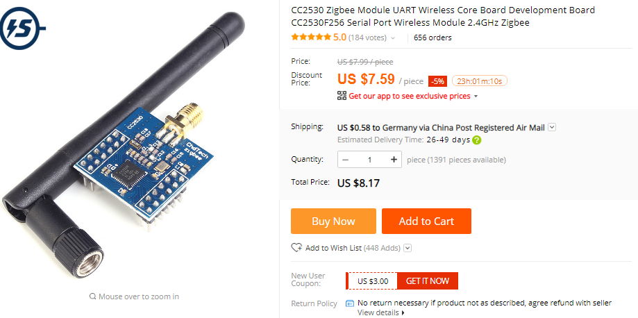

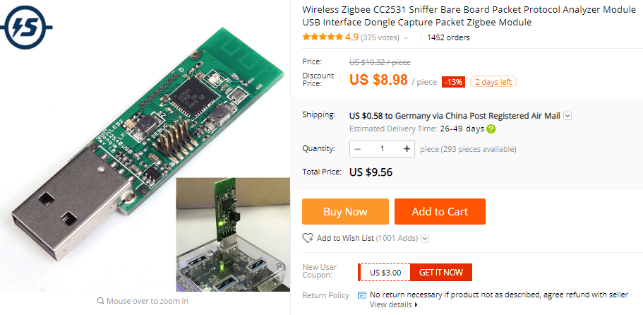

                            Ich packe einen CC2531 als Zigbee Router an meinen Raspberry (ioBroker) und verteile einige CC2530, um eine saubere Netzabdeckung zu erhalten.
                            Ich bin mir noch nicht sicher, ob ich das flashen (Tasmota) dieser Teile hinbekomme, da ich schon bei den Sonoffs damit differente (mal geht’s / mal nicht) Erfahrungen machen musste.
                            Dennoch scheinen die hier erwähnten Vorteile zu überwiegen. Zum einen kann ich günstige Schalter, wie von
                            Chaot erwähnt nutzen und zusätzlich alles von Xiaomi.
