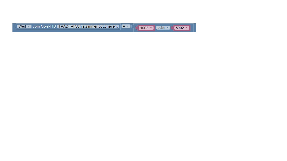

    Also das mit der Value funktioniert nicht.
    Der Button kann zwei Zustände annehmen "1002" und "5002" wie kann ich den wert irgendwie nutzen?

      1. Ist der Wert denn eine Zeichenkette oder eine Zahl? Falls Zeichenkette musst du mit den grünen Blöcken als Wert arbeiten.
      2. Du verwendest immer noch den Block, der dir möglicherweise einen alten Wert liefert.
      3. Den ODER-Vergleich musst du anders strukturieren:
      Falls
      [WERT] = "1002"
      ODER
      [WERT] = "5002"
      dann: ...

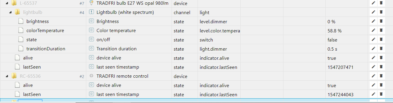

        ich habe mittlerweile auch ein Tradfri set mit gateway, remote und bulb. Im der Objectansicht in iobroker sehe ich unter der remote aber nur alive und lastseen. Wie kann ich denn das Buttonevent verwenden?

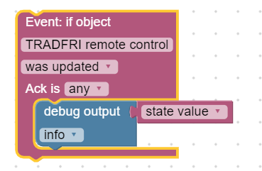

            Ich bekomme leider gar kein Event. Wie geschrieben, unter der Remote ist nur lastseen und alive. Wo erscheint denn bei Dir der Wert 1002 in der Objektansicht? Bzw. wo kann ich Buttonevent auswählen?
            Wenn ich direkt das Remote Objekt auswähle (siehe screenshot) wird das Event beim Tastendruck leider nicht ausgelöst.
              event.PNG `
              Eine kurze Frage: Über welchen Adapter bekommst Du die Daten der Remote in ioBroker ? Der Screenshot oben von tscheerio zeigt wie der Objektbaum aussieht wenn die Remote über den ioBroker.deconz und entweder Raspbee oder Conbee angebunden ist. Dein Screenshot sieht da anders aus.

                Ah danke! Guter Hinweis, ich habe nur das tradfri gateway mit dem entsprechenden iobroker adapter. Damit bekomme ich scheinbar nicht die Button events rein. Schade, dann muss ich das indirekt über die damit geschaltete Birne machen.
