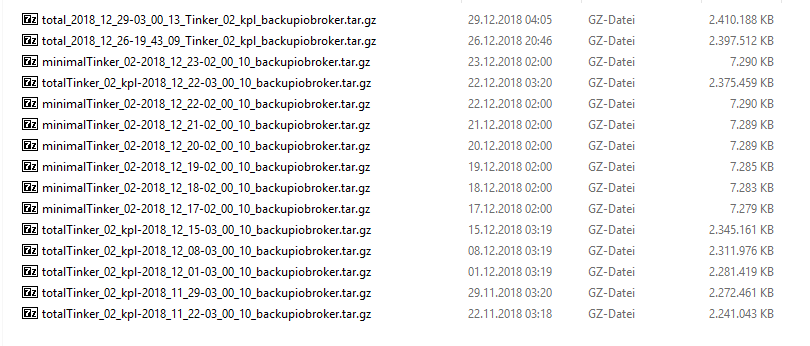

                                  Habe spaßeshalber nochmal ein scheduled Backup hinterhergejagt.
                                  File erscheint - size = 0, dann verschwinden BEIDE Dateien von heute.
                                  EDIT:
                                  Noch eine Idee: Die Filenames im Log haben mich etwas irritiert.
                                  kann es sein, dass…
                                   ![144_backitup_tinker_neu01.png](/assets/uploads/files/144_backitup_tinker_neu01.png)

                                  • simatecS Offline
                                    simatecS Offline
                                    simatec
                                    #37
                                    Manuell wird die Datei nicht gelöscht.
                                    Nur wenn du es mit cron ausführen lässt.
                                    Dank Ingo könnte jetzt der Fehler gefunden und gefixt sein.
                                    Node 6 unterstützt nicht ctimeMS.
                                    Habe jetzt auf ctime gewechselt.
                                    Kannst du bitte noch einmal testen und die Prozedur vom github noch einmal durchführen?

                                          #40
                                          Ich trau mich gar nicht :o
                                          Die Datei ist drin!
                                          backitup.0 2018-12-30 17:39:32.859 debug [minimal/history] backitup.0.history.html
