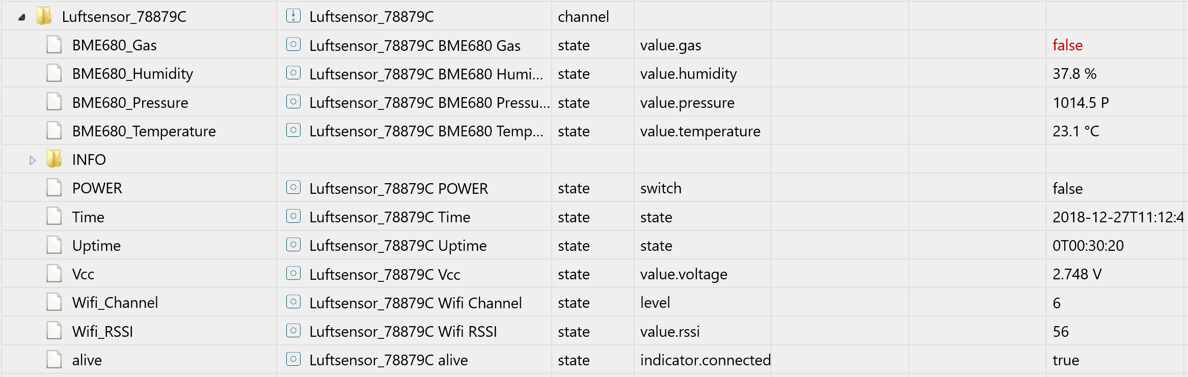

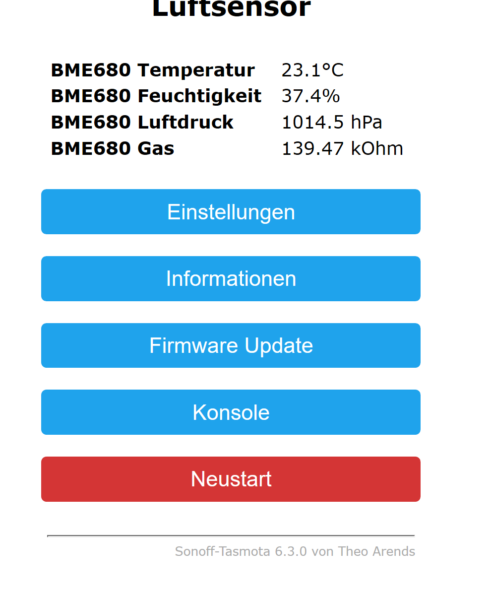

    ich habe schon einen Forenbeitrag dazu gefunden, verstehe nur das Problem nicht. Vielleicht könnt ihr mir das bitte erklären.
    Ich habe einen WEMOS D1Mini mit einem BM680 verheiratet und mit Tasmota geflasht so wie alle meine Device.
    Das automatisierte Anlegen über den SonoffAdapter funktioniert einwandfrei auser beim BME680 da fehlt der Gaswert.
    Ein manuelles anlegen hat auch nicht weitergeholfen. Ich verstehe nur nicht warum da:
    • Auf dem Frontend vom Tasmota der Wert angezeigt wird.
    • mittels MQTT der Wert (wie die anderen auch gesendet wird)
    11:17:49 MQT: tele/Sensor/EG/Luftsensor/SENSOR = {"Time":"2018-12-27T11:17:49","BME680":{"Temperature":23.1,"Humidity":37.6,"Pressure":1014.5,"Gas":136.94},"TempUnit":"C"}
    Vielen Dank für eure Hilfe.

          Hast du den Datenpunkt manuell angelegt?
          Eigenschaften vom Datenpunkt sind diese (RAW):

          Wichtig ist der Typ Number. Der ist bei dir vermutlich falsch.
          Die Unit kOhm stammt von mir, da der vom BME 680 gesendete Wert in kOhm kommt.
          Den Gas bzw. Luftgütewert musst du dann per Script selbst berechnen. Habe ich hier irgendwo gepostet.

            danke für eure Ideen. Habe jetzt auch mal die Unit hinzugefügt. Leider kommt keine andere Meldung wie bisher auch….
            Bin ehrlich gesagt ratlos. Das was per MQTT kommt sieht eigentlich gut aus. Die Datenpunkte wurden auch alle automatisch angelegt bis auf den
            Gas-Wert diesen habe ich dann manuell angelegt.

            Müsste die Role aber nicht value.Gas heissen? Zumindes bei Humidity und Temperatur und Pressure heissen sie value.XXX
            Da es im MQQT auch Gas heisst?

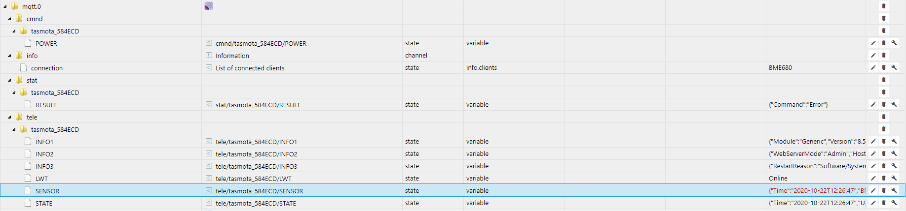

                  Ich habe meinen über den MQTT Adapter eingebunden, jedoch werden bei mir die States nicht erzeugt. Über MQTT kommen die Werte an:
                  {"Time":"2020-10-22T12:26:47","BME680":{"Temperature":23.1,"Humidity":51.3,"DewPoint":12.4,"Pressure":978.8,"Gas":190.86},"PressureUnit":"hPa","TempUnit":"C"}
                  aber in meinen States bleibt alles leer:
                  Muss ich die manuell anlegen bzw. wie werden die States erzeugt?

                    Ich bin nun doch zum Sonoff Adapter gewechselt. In dessen Einstellungen gibt es die Option, welche die States für Sensorwerte automatisch erzeugt.
