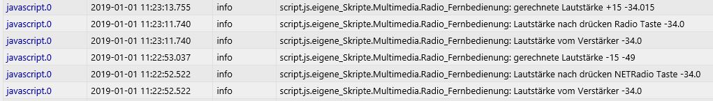

    ich habe meine Multimediasteuerung mit Blockly realisiert. Nun ist es so, das mein Netradio deutlich lauter als das normale Radio ist. Da ich das Ganze ja über den Yamaha Adapter steuern kann dachte ich mir kein Problem. Senkt man die Lautstärke hat um einen Differenzbetrag ab und erhöht sie bei zurückschalten wieder.
    Leider bekomme ich das nicht hin.
    Das reduzieren der Lautstärke funktioniert, Beim addieren hängt er den Wert hinten dran.
    Der Originalwert Volume aus dem Yamaha Adapter ist eine Zeichenkette. Ich habe dies allerdings auch schon mit einem selbst erzeugten Datenpunkt vom Typ Zahl getestet, das Ergebnis ist ident.
    Hat jemand einen Hint für mich?

    hier der Blockly Auszug.
    Und hier das Log dazu.

      192.168.178.25/YamahaExtendedControl/v1 … ?volume=40

        Ahhhh, vielen Dank.
        benutzt man den richtigen Datenpunkt funktioniert es auch.
