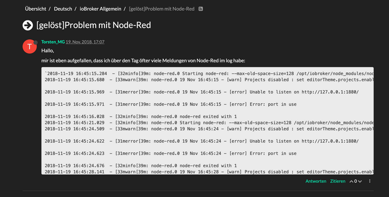

        erstmal hätte dieser Thread auch schon weitergeholfen, wenn ich vorher danach gesucht hätte:
        viewtopic
        Ich bin dem Verhalten schon etwas auf der Spur. Wenn ich den ioBroker Host aus dem Menü neu starte über Hosts in ioBroker habe ich das verhalten.
        Wenn ich den kompletten Buanet Docker starte, dann verschwindet das Problem. Dann ist es vermutlich der nod-red nicht sauber über Hosts beendet worden.
        Was läuft normalerweise auf dem Port: 41413?

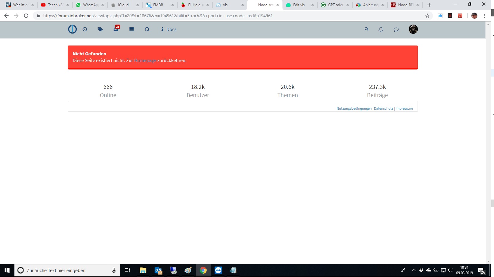

          Sorry.... aber der Link obendrüber geht nicht mehr, ich habe wohl einen "Identischen" Fehler im ioBroker Node-Red Adapter.

                    Puh..... Leute ich weiß schon wie man die Maus benutzt... @Segway schön das der bei dir geht, bei mir nicht !Link.jpg

                        Ist aber ein bisschen "Gewöhnungsbedürftig" Weiterleitungen innerhalb des Forums per Rechtsklick auszuführen!
                        Ich habe mir das mal angeschaut, hat nichts mit meinem Problem zutun, aber wie oben geschrieben per direkt Aufruf im Browser kam ich an die Scripte ran und konnte diese ändern.
                        Gruß Master67
