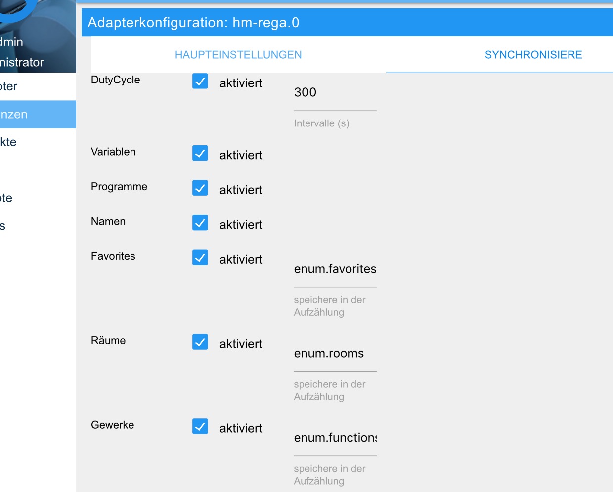

                    • dslraserD Offline
                      dslraserD Offline
                      dslraser
                      Zeig mal Deine Objekte (geöffnet) vom hm-rega. So wie im Anhang meine ich.
                      PS: die Räume und Funktionen suchst Du wo ? (die sind unter Aufzählungen, oder sind sie da nicht bei Dir ?)
                      ![](</s><URL url=)<link_text text="https://uploads.tapatalk-cdn.com/201812 ... 7de652.jpg">https://uploads.tapatalk-cdn.com/20181218/3c70be0d99942a99ac5d26a1777de652.jpg</link_text>" />

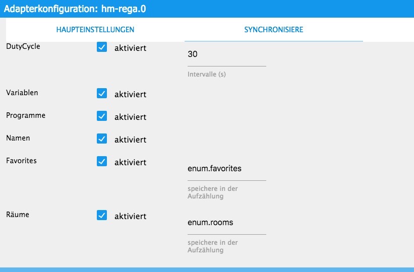

                      • B Offline
                        B Offline
                        boy
                        danke erst einmal für die Rückmeldungen. Anbei findet ihr meine Konfiguration und ein Screenshot von der HM.REGA.
