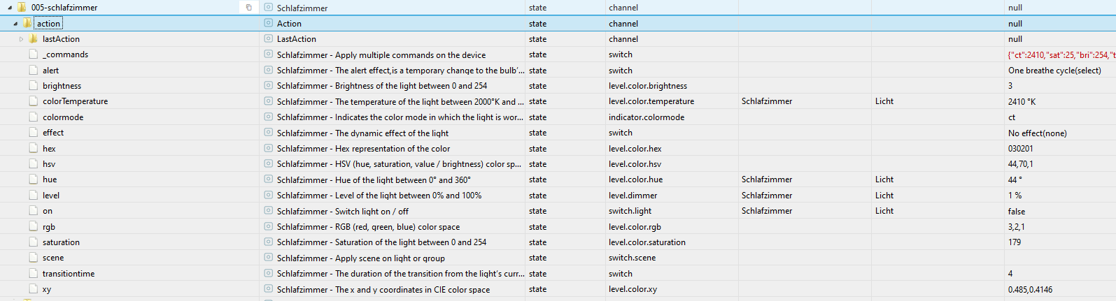

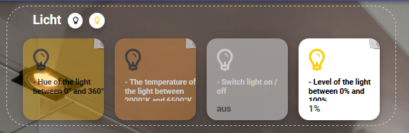

    Hi zusammen. Ich versuche noch immer farbige Lampen in ioBroker einzubinden, das diese auch per Alexa in Farbe steuerbar sind. Ich habe also Raum und Funktion gesetzt, sodass diese im ioBroker.iot Adapter angezeigt und gruppiert werden, klappt schon mal. In Alexa kann ich jedoch an oder Aus schalten, in Material.UI gibt es keinen color picker. Jeweils Screenshots vorhanden. Gateway ist deconz also zigbee Lampen. Koppel ich die Hello Hue App kann ich Farben schalten, die Daten werden also übergeben.
    Wie schaltet ihr Farben über alexa, was mache ich falsch?
    Und wieso steht bei den smarten Geräten object object?
    Wie löst ihr das mit den Aufzählungen? Ich habe das jetzt für eine Lampe gemacht, will ja nicht immer alle steuern, wie funktioniert das mit mehreren Lampen? Wichtig, die sollen auch über Material zu steuern sein…VIS ist mir zu aufwändig.

      so dann hier die antwort:
      Die Objeckte müssen die Passenden Rollen haben. der cloud/iot adapter erkennt die Lichter an den namen also ct oder hue oder power oder whatever, der Material macht die zuordnung über die Rollen. um das object zu erkennen muss ein switch mit power, ct mit der rolle level.color.temperature hue mit level.color.hue oder rgb mit level.color.rgb und ein level.dimmer vorhanden sein. Siehe Bild:

        Das Geräte grundlegend angezeigt werden ist ja kein Problem. Du ordnest dem Objekt oben also Raum und Funktion zu. Hab ich auch gemacht. Aber das gewünschte Ergebnis ist es nicht. Auch wenn ich alle einblende.
        Wieso funktioniert Material nicht so richtig bzw bei mir nicht. Die Installation ist vor 60 Tagen neu aufgesetzt worden.

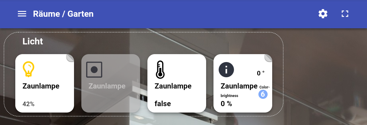

              @Meistertr sagte in Farbsteuerung, Smarte Aufzählungen, Material UI:
              nach der Raumzuweisung sollte dann direkt die Lampe im Material erkannt werden und zwar so:

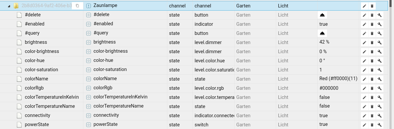

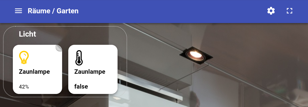

              Das Video mit der Beispielsteuerung einer Lampe sieht super aus, so würde ich mir das auch wünschen. Aber ich bekomme es leider nicht hin, dass eine Lampe auch nur eine Kachel in MaterialUI wird. Das beste was ich momentan geschafft habe, sieht so aus (am Beispiel Hue extended Adapter):
              Daher meine Fragen:
              1. Wie kann ich eine Kachel aus mehreren Datenpunkten machen? Irgendwo muss ich ja den Namen für diese Gruppe von Datenpunkten definieren können.
              2. Und wird der Material Adapter nocht weiter entwickelt?
