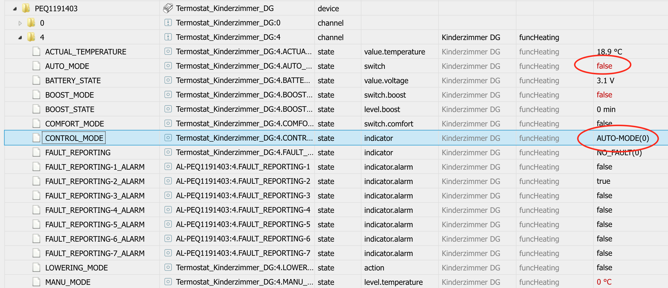

    Jetzt gibt es ja unter Objekte den Punkt:
    "hm-rpc.0.PEQ1191403.4.CONTROL_MODE" und da steht ja dann entweder "0" für Auto-Mode oder "1" für Manu-Mode.
    Da dies nur der Indikator-Wert ist, muss ich doch den "hm-rpc.0.PEQ1191403.4.AUTO_MODE" mit "0" oder "1" ansteuern, um das Thermostat in Manuell bzw Automatik zu versetzen.
    Wenn ich über Raspberrymatic das Thermostat auf Manu Modus setze, habe ich auch im CONTROL_MODE den MANU_MODE(1) drinstehen.
    Steuer ich jetzt den AUTO_MODE an, schaltet er zurück auf den AUTO_MODE.
    im CONTROL_MODE steht "AUTO_MODE(0)" und im AUTO_MODE steht "true".
    Betätige ich erneut einen Switch für das Objekt CONTROL_MODE, schaltet er den auf "false" und ich würde vermuten, dass er zurück auf den MANU_MODE stellt, aber leider bleibt im CONTROL_MODE weiterhin "AUTO_MODE(0)" stehen.
    Ich bekomme über den iOBroker das Thermostat nicht wieder in den MANU_MODE.
    Übersehen ich da was oder geht das nicht?

      Betätige ich erneut einen Switch für das Objekt CONTROL_MODE, `
      CONTROL_MODE ist "read only" und zeigt als Werteliste an, welcher Modus aktiv ist.
          "type": "number",
          "read": true,
          "write": false,
          "min": 0,
          "max": 3,
          "states": {
            "0": "AUTO-MODE",
            "1": "MANU-MODE",
            "2": "PARTY-MODE",
            "3": "BOOST-MODE"
      Den Mode verändern kann man nur durch Setzen von AUTO_MODE, BOOST_MODE und MANU_MODE, wobei an MANU_MODE der (manuelle) Sollwert übergeben werden muss.

        Den Mode verändern kann man nur durch Setzen von AUTO_MODE, BOOST_MODE und MANU_MODE, wobei an MANU_MODE der (manuelle) Sollwert übergeben werden muss. `
        Danke für die Antwort,
        den CONTROL_MODE ändere ich ja auch nicht, dies habe ich ja nur zur Veranschaulichung mit beigefügt.
        Ich hatte nur gedacht, dass ich mit ansteuern des Wertes AUTO_MODE auf 0 oder 1 die Automatik ein- bzw. ausschalte, aber anscheinend irre ich mich da.
        Sprich AUTO_MODE kann ich nur die Automatik mit einschalten, aber nicht dort auch wieder ausschalten?
        Den Manuellen Modus bekomme ich nur hin, wenn ich bei MANU_MODE einen direkten Sollwert mit übergebe?
        Wenn dem so ist, dann muss ich mal schauen ;-)
        EDIT:
        Hab ich jetzt mal umgestellt und es klappt ;-)
        An MANU_MODE übergebe ich einen Wert und zack, jetzt steht er auf Manuell.
        Danke nochmal !
