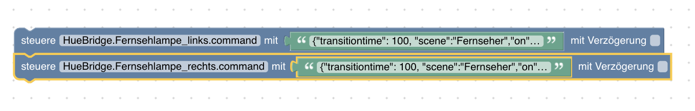

          mit einzelnen Lampen ging es auch….
          setState("hue.0.HueBridge.Fernsehlampe_links.command"/*HueBridge.Fernsehlampe_links.command*/, '{"transitiontime": 100, "scene":"Fernseher","on":true}');
          setState("hue.0.HueBridge.Fernsehlampe_rechts.command"/*HueBridge.Fernsehlampe_rechts.command*/, '{"transitiontime": 100, "scene":"Fernseher","on":true}');
