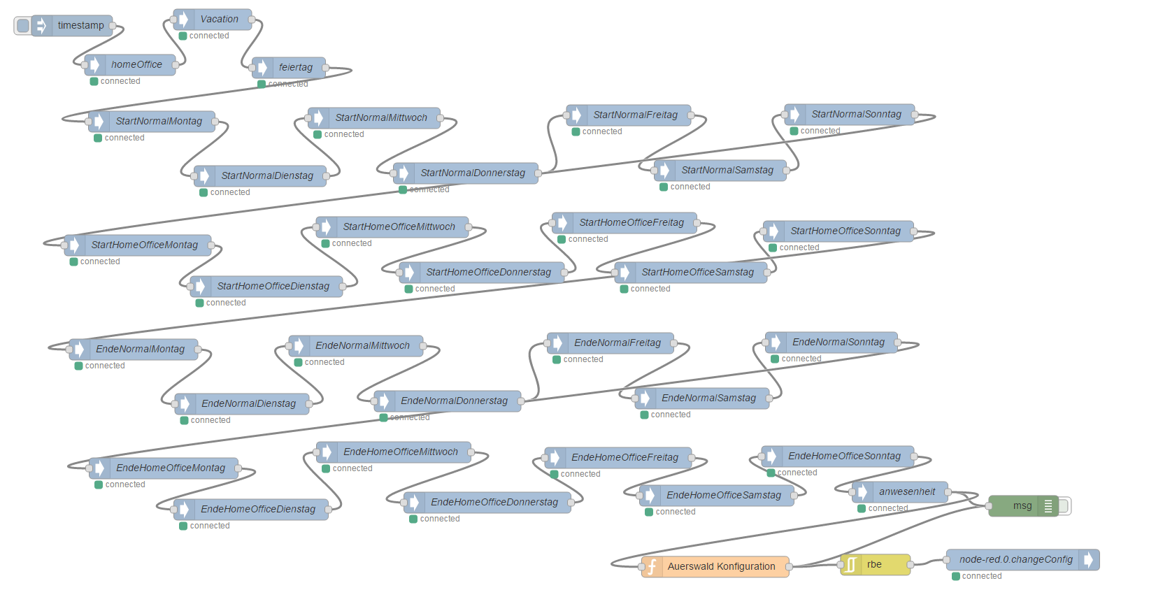

    wenn man längere Zeit mit ioBroker und Node-Red arbeitet hat man gelegentlich den Wunsch, in einem Flow auf Werte aus ioBroker-States zuzugreifen.
    Die ist zum Beispiel erforderlich, wenn man Konfigurationsparameter über VIS einstellbar machen möchte oder wenn mehrere Werte benötigt werden.
    Der aktuelle Node-Red-Adapter bietet nur die Node-Typen in und out. Da der in-Node nur dann auslöst, wenn der State beschrieben wird, ist es relativ aufwendig, die Werte jeweils im context.global zwischenzuspeichern, damit diese dann im relevanten Flow verwendet werden können.
    Ich habe in den beigefügten Dateien den bestehenden ioBroker-Node um einen zusätzlichen ioBroker get node erweitert.
    Die beiden Dateien ersetzen die gleichnamigen im Verzeichnis````
    :/opt/iobroker/node_modules/iobroker.node-red/nodes
    Dieser kann als function-Node in einem normalen Flow eingebettet werden. im Bei den Einstellungen kann der Attribut-Name im zurückgegebenen msg-Objekt angegeben werden, damit man mehrere Attribute ohne umkopieren laden kann (Vorgabe msg.payload).
    Sollte Interesse an diesem Node-Typ bestehen, würde ich vorschlagen, die Änderungen in den Node-Red-Adapter zu übernehmen.
    Die Abbildung zeigt beispielhaft den Abruf einer größeren Anzahl von ioBroker states:
     ![632_flowbeispiel.png](/assets/uploads/files/632_flowbeispiel.png)
     ![632_nodes_v.0.0.2.zip](/assets/uploads/files/632_nodes_v.0.0.2.zip)
    Mfg
    Markus
