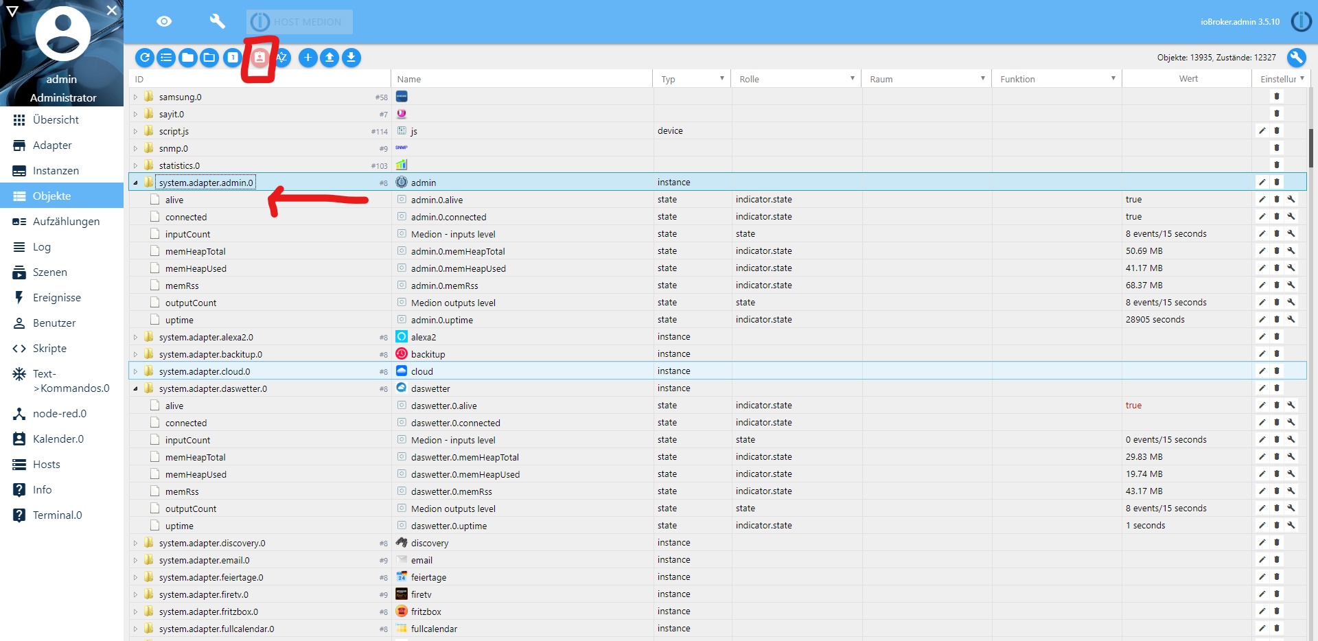

        Aktiviere im Reiter Objekte mal die Expertenansicht.
        Dann bekommst Du einen Sack voll zusätzlicher Ordner „system.adapter.xxxx“. Darin findest Du die Systeminfos zu jedem Adapter.

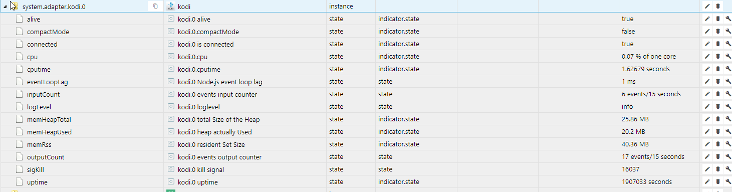

            ich stolpere gerade bei der Suche nach einer Lösung über diesen Thread.
            Wo genau sehe ich denn, dass der Status rot, gelb oder grün ist?
            Bei mir sehen die Einträge so aus:
