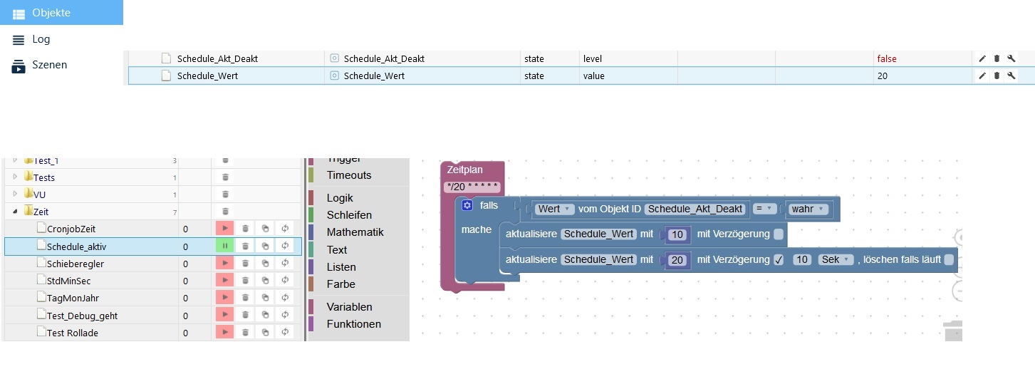

      Blockly Bild mal einfügen bitte.
      Zitat:
      Die Funktion wird aber nur beim Scriptstart aufgerufen aber nicht durch das Schedule.
      Nicht so gut.
      Schedule siehe Bild.

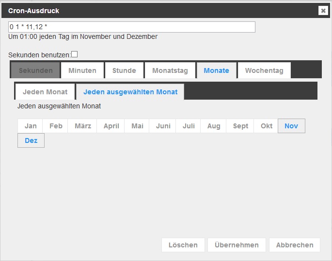

        Hallo Ralla66,
        Blockly Bild hab ich nicht, ich programmiere in Javascript. Das Schedule habe ich im Script-Editor erstellt (wie auf deinem Bild).
