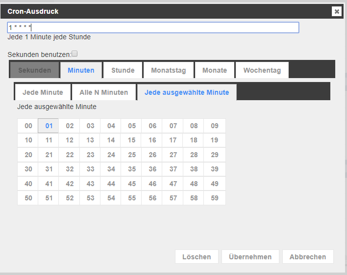

    Ich bin ein wenig verwirrt.
    Ich wollte mir eben ein Script anpassen und fand folgendes:
    // 1Min nach Mitternacht
    schedule("1 * * * *", pruefeKalender);
    Da ich im programmieren nicht so wirklich fit bin, und mir alles abschau, nahm ich den Zeit-Trigger von Blockly zur Hilfe
    Wie ihr seht, heißt es da "Jede 1 Minute jede Stunde"
    Hat im Script da nicht der Programmierer im Kommentar sich verhaspelt?

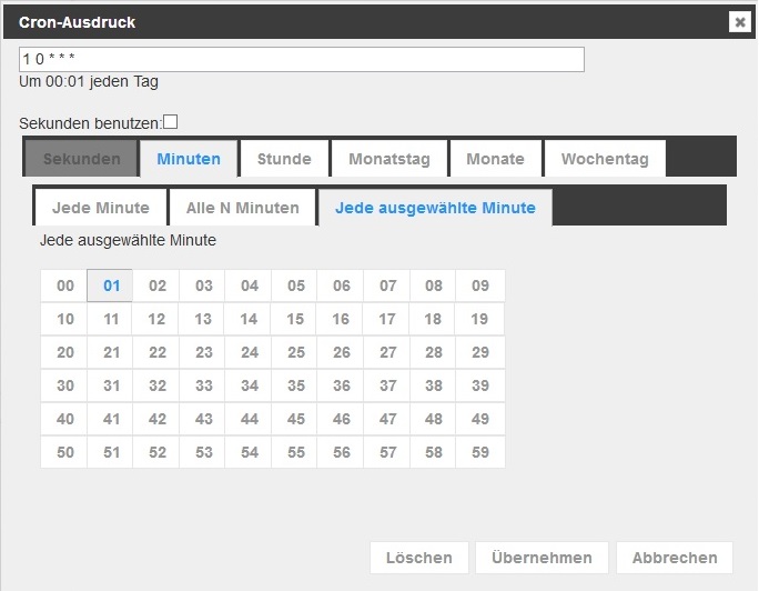

      • Ralla66R Offline
        Ralla66R Offline
        Ralla66
        Stunde muß doch 0 sein.
        Siehe Bild.
        Bei 1 * * * * wird der Cron jede erste Minute in jeder Stunde ausgeführt.
        00:01, 01:01, 02:01 usw.
        Soweit ist der Kommentar ja richtig,
